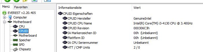

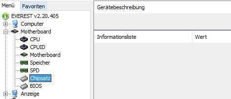

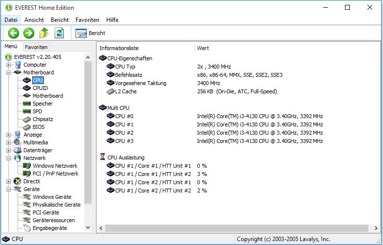

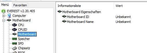

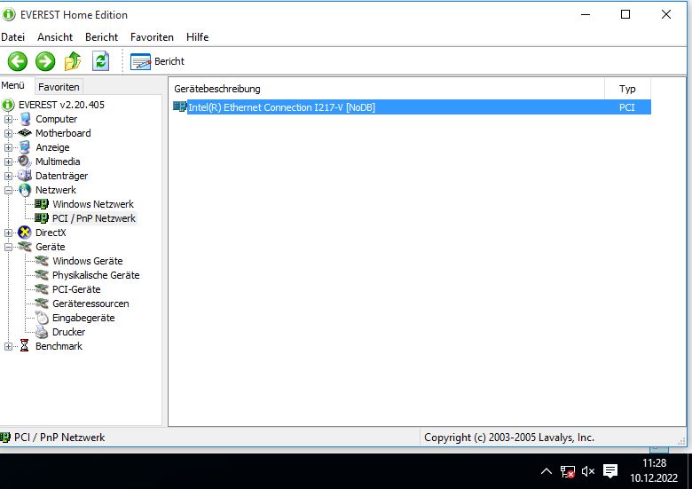

Bleibt also nur noch die Software bzw. Hardware vom betroffenen PC. Dabei handelt es sich um einen "Terra"-PC, Windows 10, 64 Bit, Motherboard wird vom Programm "Everest", ebenso wie der Chipsatz irgendwie nicht erkannt. Aber auf dem Motherboard steht die Bezeichnung "GA b85M-HD3G" (siehe Fotos "motherboard 1" und "motherboard 2").
Ich bin technisch nicht so fit. Über Google habe ich bereits gefunden, dass das GA b85M-HD3G wohl eine Sonderform vom standard-Motherboard GA b85M-HD3 ist, die für die Firma Terra hergestellt wurde. Und Treiber dafür gibts nirgendwo zu finden. Von der Firma habe ich für das Motherboard leider keine Treiber o.Ä. auf CD.

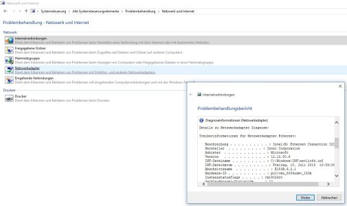

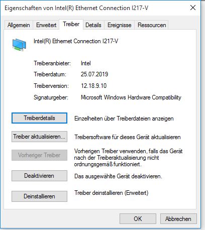

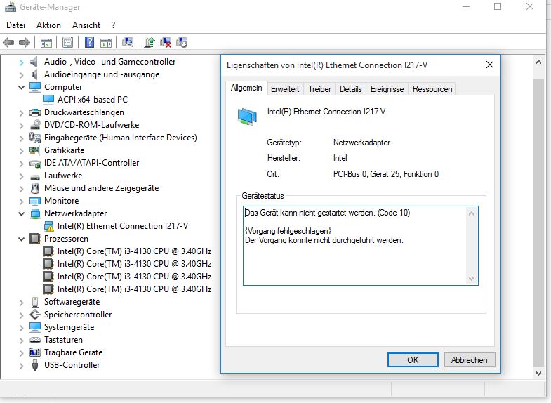

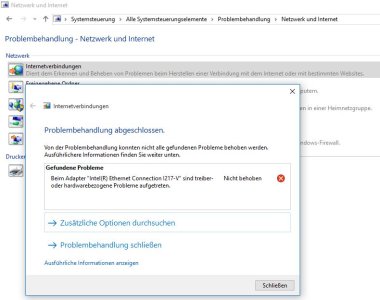

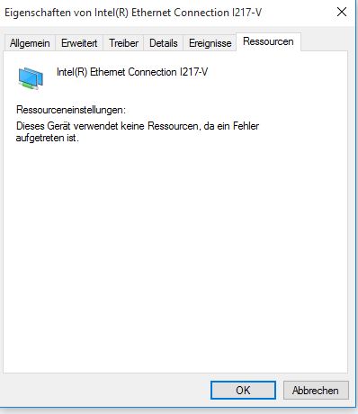

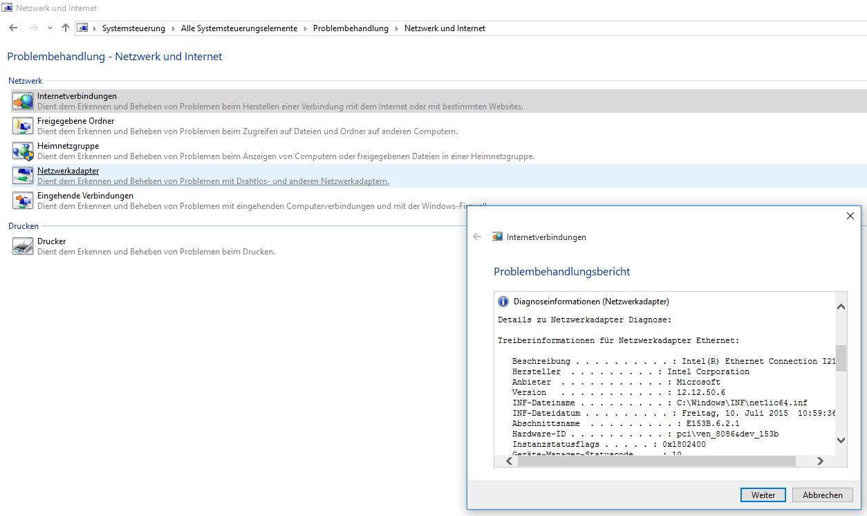

Die jeweiligen Felernachrichten aus dem Netzwerkcenter und dem Gerätemanager habe ich als Screenshots beigefügt.

Wenn ich die oder eine andere passende Windows 10 DVD finde: Kann ich die "Systemtreiber", die damals scheinbar auch den Netzwerkadapter beinhalten, irgendwie einfach auf mein bestehendes Windowssystem installieren
brauchst du nicht, du brauchst ja nur dir den aktuellen Intel Netzwerk Treiber laden und denn auf dem PC installieren
(ben links Version 27.7 wählen, falls das nicht schon automatisch so ist) dann die Zip Datei laden, entpacken und die Autorun.exe starten
Hallo bisy,
vielen Dank. Das hat geholfen!
