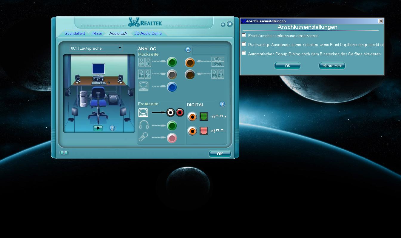

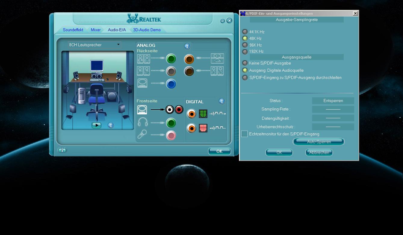

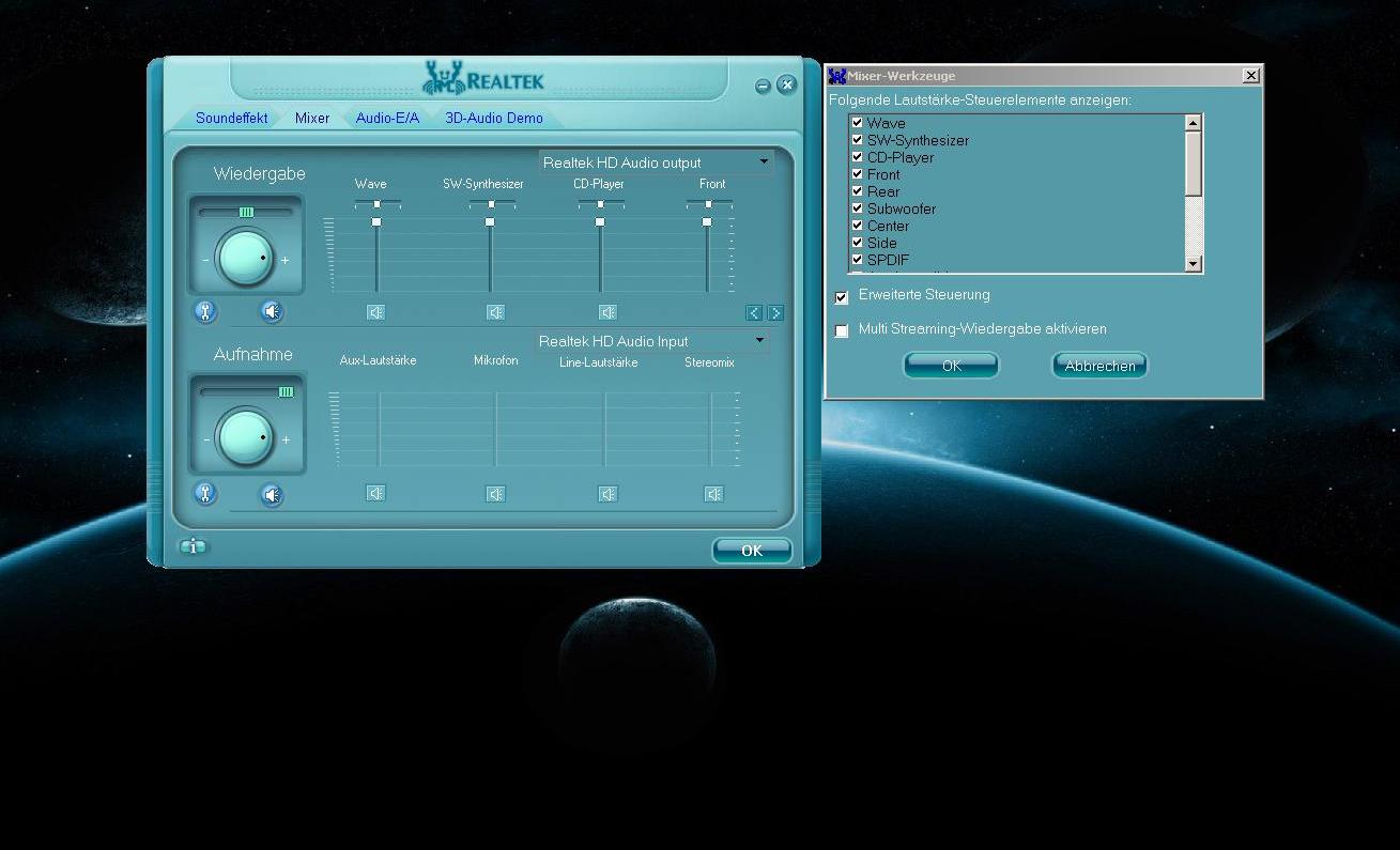

ich habe mal screenshots von den "einstellungsmöglichkeiten der audiosoftware" (also mit den fenstern, die am nächsten was damit zutun haben könnten) gemacht..
auf bild eins habe ich zusätzlich auf den button bei ANALOG geklickt
auf bild zwei habe ich zusätzlich auf den button bei DIGITAL geklickt
auf bild zwei habe ich zusätzlich auf den button unter WIEDERGABE geklickt
Reiter "Soundeffekt" ist fur die Equalizereinstellung (also unwichtig)
Reiter "3D-Audio Demo" ist für für Testzwecke gedacht, also da werden Signale ausgegeben zum testen
mir ist aufgefallen, dass hinten am pc neben dem DIGITAL Ausgang aus diesem komischen grünen knopf oder was das sein soll (ist auf bild 1 und bild 2 zu sehen unter DIGITAL) ein rotes licht kommt, kann das was bedeuten?
danke
Das ist der Laser, der nach Deiner Audiospeisung moduliert wird. Ein digital-optisches Signal.
Könnte sein, dass auf den analogen Buchsen nichts kommt, solange digital ausgegeben wird.

es kann sein, dass analog hintenrum nichts geht, weil digital aktiv ist.. darum habe ich versucht digital zu deaktivieren.. nur tut es das nicht..
ich habe auch bemerkt.. dass die analog aus und eingänge hinten deaktiviert sind bzw. im realtek programm diese grau ausgeblendet sind..
ich weiß aber nicht wie ich das jetzt machen soll, also wie soll ich analog aktivieren oder digital deaktivieren.. ich habe in der software selbst geschaut und auch in den windows einstellungen.. da gibt es keine möglichkeit..
