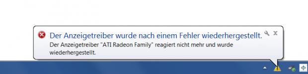

Hey Leute,
ich besitze zurzeit ne ATI X1950GT. Habe seit Monaten das Problem, dass die der Bildschirm einfach mal so ausgeht bzw. kurz bevor der "Blackscreen" erscheint bleibt die Maus stehen und es wird schwarz. Nach etwa 5 Sekunden zeigt sich dann wieder das Bild. Im Anhang füge ich ein Screenshot bei !
Ich hoffe ihr könnt mir helfen, falls ihr Fragen habt bitte melden !
Gruß
DogSoldier

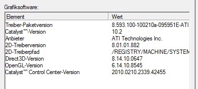

Dann hast du also den aktuellen drauf? (so wie ich herausfinden konnte)
Wenn ja probiere mal einen älteren aus. Bei mir hat das funktioniert. War zwar NVIDIA aber ich hatte auch "nur" Treiberprobleme mit den selben Symptomen.

Von der . :roll:
Gib da einfach die Daten an und du wirst zunächst zum aktuellesten Treiber geführt, wenn du dann die Augen öffnest, dann siehst du oben rechts "Helpful Links", der Unterste ist "Previous Drivers and Software", wo du auch ältere Versionen findest.
Wenn du mir noch sagst, welches OS und ob 32- oder 64-Bit du nutzt, dann würde ich dir einen Link anbieten.

Servus,
so habe jetzt die 09.11 Version installiert. Es hat sich ein wenig gebessert, jedoch hab ich immer noch ab und zu ein Standbild , Ton läuft weiter dann nach paar Sekunden wird der Bildschirm schwarz und es zeigt sich hiernach wieder das Bild. Was könnte das Problem sein ?

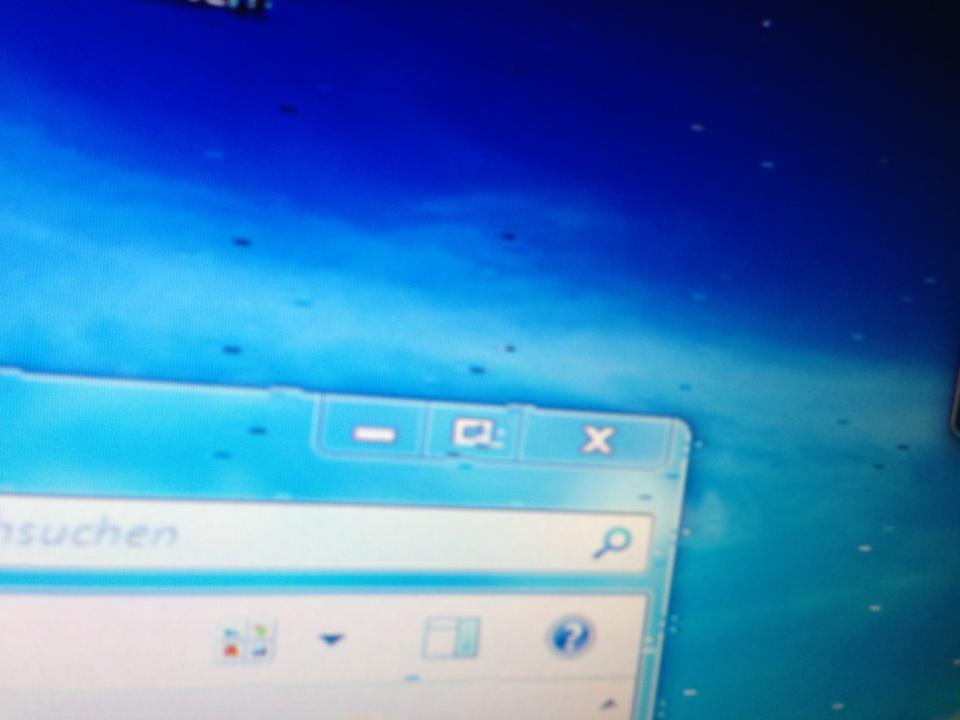

Desweiteren zeigen sich auf dem Bildschirm mit meiner akutellen X1950GT folgende Punkte auf dem Bildschirm s. Anhang !

Solche Fehler deuten in den meisten Fällen auf einen Defekt der Grafikkarte hin. War es mit dem Treiber den du vorher drauf hattest genau so?
KonZe
Banned
Wenn die Fehler auch in einem anderen Rechner mit der Grafikkarte auftreten, dann ist sie mit größter Sicherheit hin.
