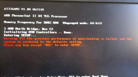

hört sich an als ob die MSI kaputt wäre wenn du auch mit der alleine kein bild kriegst...
ich bekomme schon ein bild, aber sobald ich mein sapphire einstecke mit oder ohne der msi und danach nur die msi einstecke bekomme ich den gleichen fehler. also die msi funktioniert nur einmal?!
Das deine CPU den Takt nicht mitmacht.
OS neu aufsetzten bringt in sofern was, dass wenn neue Hardware in dein System einzieht, deine Software diese Teilweise nicht registrieren oder nicht richtig und einen Fehler melden.
wie kann die CPU den takt nicht mitmachen, der ist nicht getaktet, nicht mehr.:hmm:
hmm kommisch kommt bei mir nur wenn ich zu hoch getaktet habe.
mr_fj9090
nein, das sind die gleichen Karten, das muss gehen.
aber was kann ich machen, ich werde heute das windows neu aufesetzten, vl bringt das was.
habe jetzt das windows neu draufgespielt bekomme aber den gleichen fehler. um windows zu installieren habe ich die sapphire karte verwendet und danach die msi eingesteckt, bekomme den gleichen fehler. mir ist aufgefallen, dass die msi R5850 twin frozr eine größeres kartenlayout hat, hat dass etwas zu bedeuten?😕

Du kannst mal versuchen Linux zu installieren um zu sehen ob es an Windows oder an deinem PC liegt.
hab schon am pc meines bruders alles versucht, er verwendet normalerweise eine ATI 6950 aber auch hier der gleiche fehler. habe jetzt ein neues bios draufgeflasht aber es ändert sich nichts.
glaubt ihr die backofenmethode würde was bringen?

hmmm, okee. also hab jetzt auch alle möglichen BIOS einstellungen durchprobiert, keine änderung.
das ist ja zum Mäuse melken:fresse:.
Aber jetzt bin ich auch ratlos.
Zum Backen hat schon jmd. mit ner 5770 probiert, das hat nichts gebracht bis jetzt hat das laut meiner Erfahrung nur mit Nvidias geklappt, kannst aber gern probieren.
