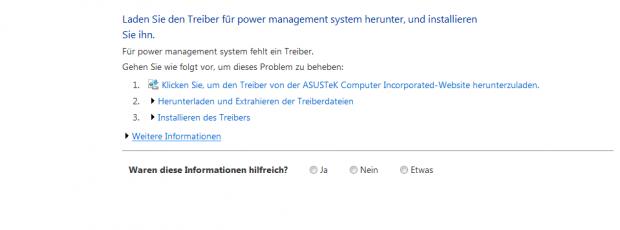

Hallo. Schau' doch einfach mal in den Gerätemanager - wird dort eine nicht oder nicht-korrekt erkannte Komponente ausgewiesen (gelbes Fragzeichen)?
Um welches Board und Betriebssystem handelt es sich genau?
- falls Du Dir nicht sicher bist, welches Mainboard verbaut ist: .
Womöglich handelt es sich "nur" um den ACPI-/ATK-Treiber ...

... also, einen AMD C&C-Treiber kann das System nicht verlangen, in Ermangelung unterstützter Hardware
> Intel-Board.
Aktuellen installieren sowie den einspielen (ggf. wird letztgenannte Komponenten auch im Zuge der Windows-Updates angeboten!).
Vorher war aber nicht "zufällig" ein AMD-System verbaut, welches dann durch Intel-Hardware ersetzt wurde ... ohne Neuinstallation?!
MfG.

serafen
Also, wenn ein Treiber-Hinweis im Stile von ausgegeben wird, ist definitiv nicht der (richtige) ACPI-Treiber eingebunden, oder fehlerhaft.
Ansonsten müssten Treiber- oder Anwendungsleichen unter den installierten Programmen aufgeführt sein.
Sofern die besagte Meldung archiviert wurde, nochmals aufrufen ...
Systemsteuerung\System und Sicherheit\Wartungscenter\Archivierte Nachrichten
... und einen Screenshot einstellen.
MfG.
Loddarkwin
Hier die Screenshots

serafen
Siehe Posting #8: (direkt von Asus), alternativ Windows-Update (optionale Updates) oder vom Link - bei Letzterem, einfach entpacken, im Unterordner ACPI64\WIN7 finden sich dieselben ATK-Treiber wie über den direkten Asus-Link.
Aber warum umständlich, wenn's auch einfach(er) geht: über die finden sich wirklich alle relevanten Treiber.
Sofern es dann noch derartige Hinweise hageln sollte, sind entweder Treiberleichen vorhanden oder es wurde kreuz und quer installiert - dann hilft nur die manuelle Bereinigung des Systems, oder, wenn alle Stricke reißen, die Neuinstallation; das wird man normalerweise nicht direkt empfehlen, aber bisweilen ist es (aus Zeitgründen) dann einfach effizienter als stundenlange Suche ...
Ich verbleibe allerdings beim erstgenannten Ansatz: ATK-Treiber (neu einspielen bzw. aktualisieren).
MfG.

serafen
... lade Dir den ATK-Treiber am besten bei Asus herunter, siehe
Unter "Utilities" findest Du den ATK0110 driver for WindowsXP/Vista/Win7 32&64-bit ... dort liegt die entsprechende *.inf-Datei, welche für die betreffende Komponente relevant ist.
Grundsätzlich ist es gleich, von welcher Quelle die ATK-Komponente geladen wird; wie schon erwähnt, ist eine eigenständige Setup-Routine enthalten, fällt das Download-Paket größer aus, im Unterordner ACPI64/WIN7 liegen jedoch dieselben *.inf-Dateien.
Folgt man der Supportseite des Herstellers, kann es eigentlich keine Probleme geben, relevant sind Chipsatz-, ACPI-/ATK-, Netzwerk- sowie USB-Treiber, und natürlich Grafik- sowie Soundtreiber; damit sollten alle Systemkomponenten erkannt und eingebunden werden.
Mehr kann man dazu nicht sagen.
MfG.
Loddarkwin
Ich habs jetzt einfach mit dem asus setup intalliert der in der gedownloadeten datei vom wartungscenter war. Ich hoffe das passt.
