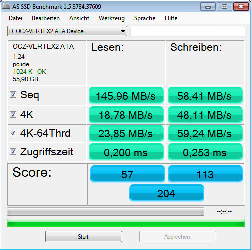

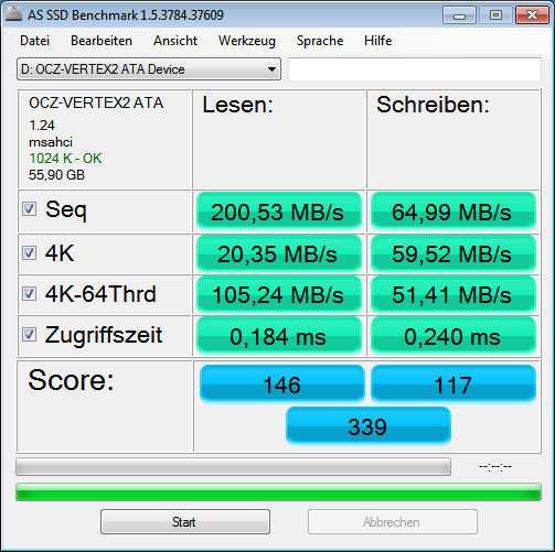

mein Rechner läuft jetzt wieder im AHCI Modus.
Performance mit und ohne AHCI:

Irgentwie hat das Ganze auch was mit Woodoo zu tun, ich glaube
mein Rechner lebt und wollte mich nur ärgern. Der Performance
unterschied rechtfertigt aber den ganzen Aufwand.
