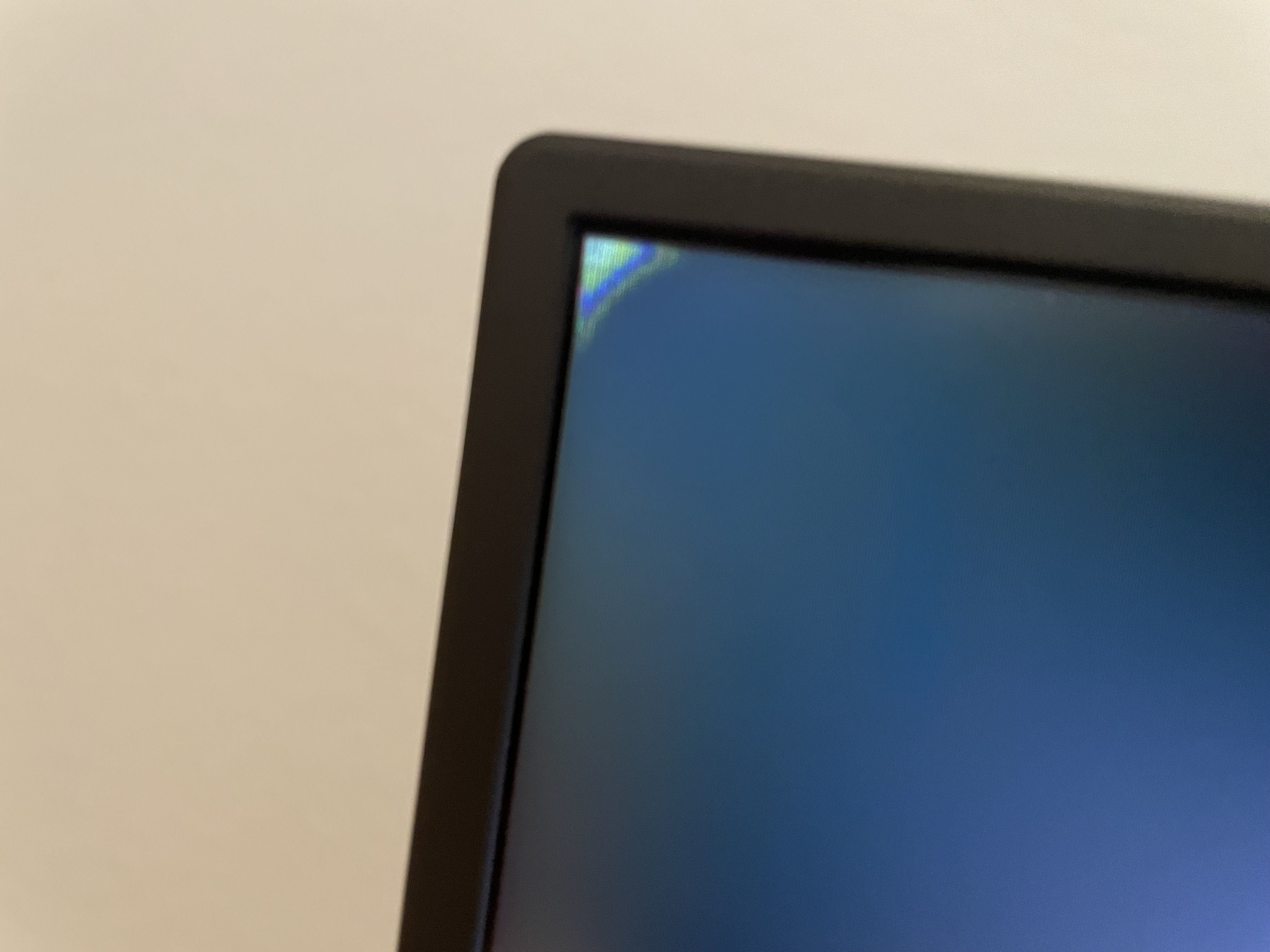

nach einem neustart kam nun bewegung ins spiel : die hintergrundbeleuchtung vom display ging an (display zeigt immer noch nix wohlgemerkt) und in der oberen linken ecke sieht man etwas( pixelfehler ??? displayschaden ????).
mein kumpel meinte zum bild, dass es wie ein stoß-/sturzschaden aussieht. das kann aber nicht sein,da der rechner immer zuhause bleibt auf meinem schreibtisch,den bewege ich höchstens beim putzen.
und selbst wenn es so ein schaden wäre : dann wäre doch nur die eine stelle betroffen und nicht das gesamte display oder ?
rückblickend muss ich noch erwähnen : vor ca. 1 monat hatte ich kurz darstellungsprobleme mit dem display. das bild war verzerrt, habe aber die ursache auf die installation eines programms geschoben.
UND : vor ca 2 oder 3 wochen habe ich ein lautes knackendes geräusch wahrgenommen (ich vermute es kam von meinem laptop,der ausgeschaltet war, kann es aber nicht zu 100% bestätigen. hat sich angehört als würde man etwas (zer-)brechen ). mich beschleicht nun das ungute gefühl, dass das die vorboten waren,dass sich irgendetwas im rechner langsam verabschiedet. die andere befürchtung ist, dass jetzt asus meinen könnte,der schaden wäre selbst verschuldet (habe noch paar monate garantie ), und wie man in diversen foren lesen kann, ist asus unterste schublade im bezug auf kundenservice und reparatur.
