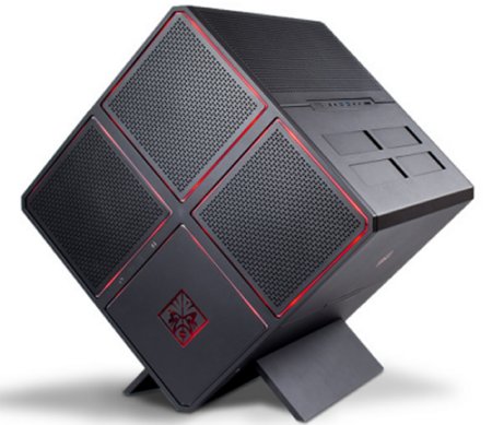

Ein neues Gehäuse ist nicht wirklich eine Option.
Das ist ein Omen X und die Optik gefällt mit sehr gut. Das heißt würde ich sehr gern behalten.
Davon abgesehen das es auch nicht gerade billig war.
