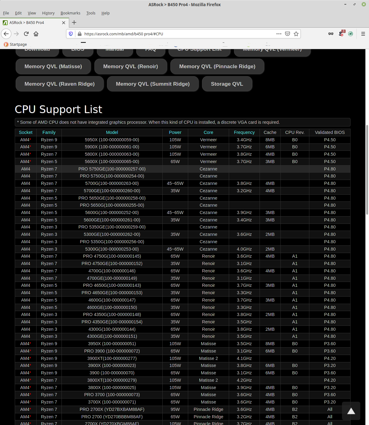

ich habe derzeit einen Ryzen 2400GE in o.g. mainboard (installiertes BIOS P3.90).
ich möchte den gegen einen Ryzen 5 PRO 5650GE tauschen. in der fehlen für diese CPU allerdings die werte für power, frequency, cache und CPU rev. sollte mich das beunruhigen?

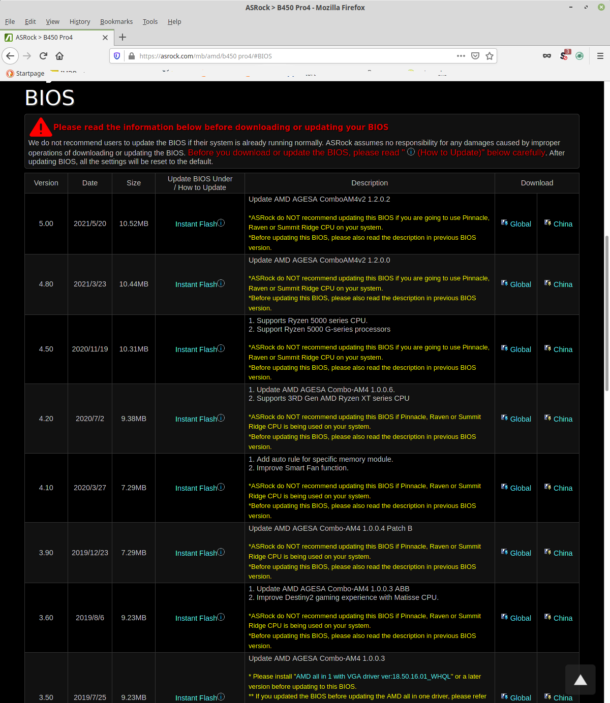

es scheint also ein BIOS update auf P4.80 notwendig zu sein. allerdings "[...] not recommended with Raven CPU [...]" - der 2400GE ist allerdings ein Raven Ridge. kann ich dann im notfall wieder auf den 2400GE zurück?
Nö, warum?
Ist doch unwichtig auf der Seite.
Das steht übrigens auch schon bei deiner aktuell installierten Version 3.90.
Solang nicht da steht, das bestimmte CPUs nicht mehr unterstützt werden ist alles gut.
