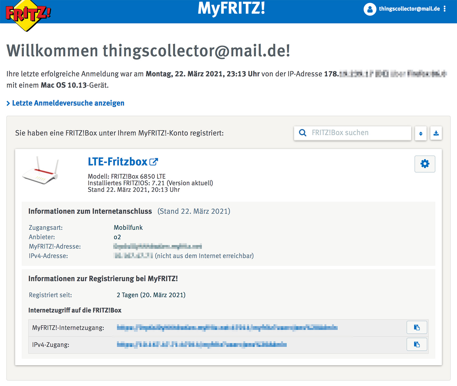

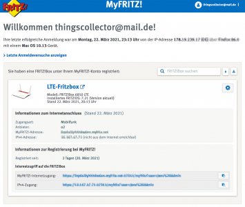

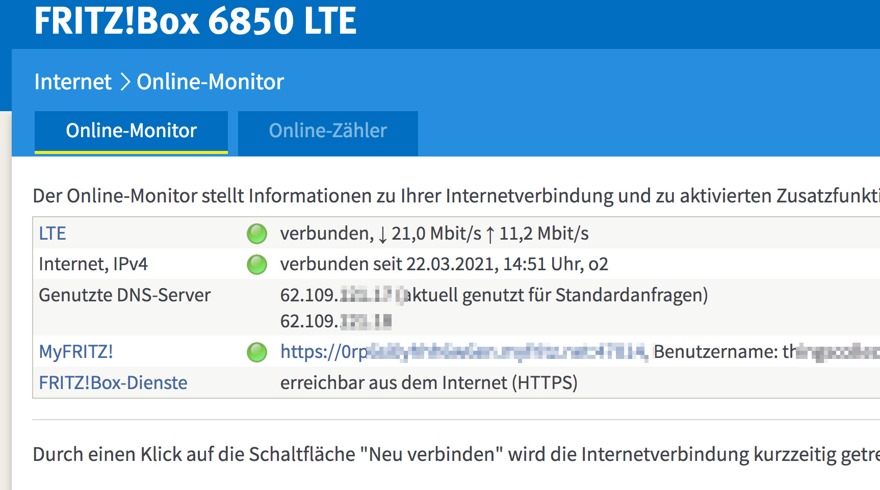

bei Anydesk ist sowohl deren eigenes Serversystem zuständig als auch ein Vermittlungsmodus. AD versucht immer nachder Adressauflösung eine Direktverbindung herzustellen, das kann man auch unterdrücken. Ich bekomme für die LTE Box (dertzeit) immer die selbe öffentliche IP. das funktioniert aber nicht, myfritz schreibt was anderes wenn ich die Seite aufrufe, vermutlich NAT. Heisst also, vermutlich doch keine"echte" öffentliche IP. Ich habe einige Screenshots angehängt.
Wie müsste ich da jetzt zur Konfiguration vorgehen? Eigentlich kann die ktuelle IP ja nur zwischen myfritz und O2 Servern ermittelt werden... oder verstehe ich da was falsch?

Deine öffentliche IP kannst du auslesen. Zum beispiel . Die kannst du ja mal versuchen anzupingen und zu schauen, ob du eine Antwort bekommst. Ich denke mit ein paar Klicks hier und da ist das nicht getan. Ich könnte mir vorstellen, dass du AD nicht für WOL außerhalb deines LANs benutzen kannst oder wird das explizit beworben?

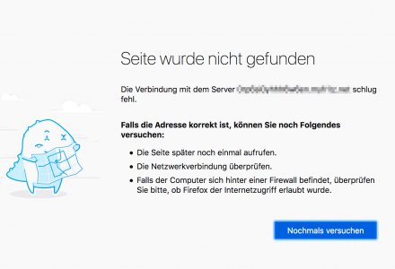

Also Fritz selbst funktioniert akz´tuell nicht zuverlässig. Manchmal komme ich durch, meistens jedoch obige Fehlermeldung. Ping auf die IP, die mir die LTE anzeigt funktioniert aber. der Punkt wir die statische IP sein, die der Box nur vorgegaukelt wird. IP Adtresse die die FB zeigt und die MyFritz zeigt weichen auch ab, das wird das Problem sein. Ich komme nicht in den öffentlichen IP Bereich...
The_J
Ich versteh schon den Unterschied zwischen interner Netzwerk-IP und Internet-IP. Wie im Bild oben angegeben steht ja im LTE Router eine fixe, öffentliche IP. Die ist auch anpingbar. Da hängt aber noch irgendwas dazwischen, ich kann diese IP nicht auflösen. Der Kundenservice konnte mir bisher nicht helfen, auf Anfragen bezüglich IPv6 reagiert man gar nicht. Es wird wohl so kommen dass ich noch etwas Geld in die Hand nehme und mir 2 Uniquity LiteBeam AC 5 beschaffe um die 570m per Richtfunkstrecke zu verbinden. Wir zwar wieder eine Bastelei, aber das LTE Gefummel ist mir bereits jetzt über :-/

Das hatte ich in dem Foto übersehen. Du kannst unter dem Link unten nichts finden? Das scheint mir ein Problem von Fritz zu sein.
