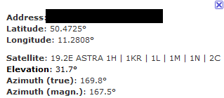

edit: Hab einen Sat. Finder "ergoogelt". Hier mal die Daten. Aber allerdings sind auf der Schüssel nur 2 "Winkel-Zahlen" eine Hinten auf der Schüssel und einen Vorne am Empfänger. Nun weiß ich nicht welche vom Sat. Finder zur welcher zugehörig sind. Und Horizontal muss ich wohl "Erraten"? Jemand der Ahnung hat bitte melden.

Stelle Deinen Sat-Finder auf maximale Empfindlichkeit. Schwenke mit Deiner Schüssel solange rum, bis er ausschlägt. Stelle weniger empfindlich solange, bis Du das Maximum gefunden hast.
Meine erste (Analog-)Schüssel habe ich in etwa so eingestellt, wie die Schüsseln bei den Nachbarn. Den Rest habe ich mit einem internen Gigaset-Telefon-Gespräch aufs Dach hinaus gemacht. Schwenken bis Ton weg, dann andere Richtung, dann auf Mitte gestellt. Das ging bis zur Digital-Welt. Da ging bei starkem Regen alles weg. Ich hab's dann mit dem Satfinder (Ebay 7€?) verfeinert.
