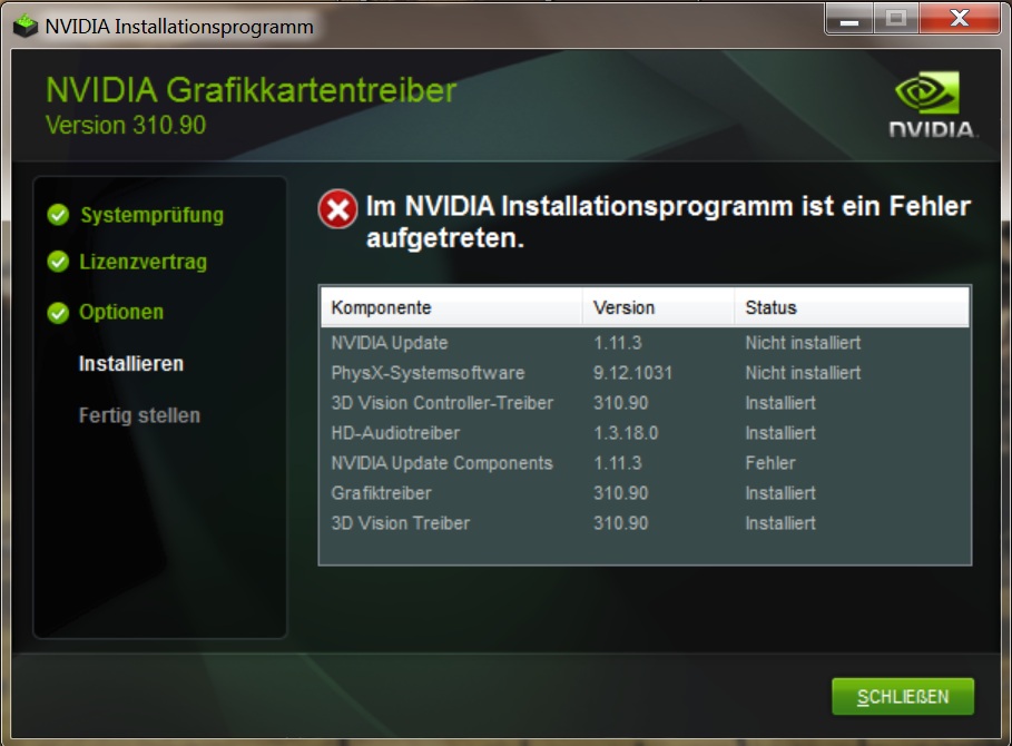

Treiberupdates schlagen seit geraumer Zeit immer fehl (Nvidia - GTX460)
Hi Leute, ich habe ein großes Problem.
Seit sehr langer Zeit (mindestens 1 Jahr) schlagen bei mir immer die Treiberupdates fehl. Also ich lade den neuesten Treiber bei nvidia.de runter, führe es aus und egal ob ich nun Express, Benutzerdefiniert oder Benutzerdefiniert + Neuinstallation nehme, außer dem Grafiktreiber schlagen alle anderen Sachen fehl... machmal geht sogar der nicht.
Dann muss ich jedes Mal ins Geräte-Manager und die Treiber per Hand updaten, doch beim 3D Controller bekomme ich das auch so nicht hin, der ist irgendwie noch Version 280.xx obwol 310.90 schon draußen ist.
Ich habe auch schon versucht, über den Geräte Manager u.s.w. den Treiber und alles was mit Nvidia zu tun hat zu löschen für eine Neuinstallation, doch bisher hat nichts geholfen.
Kann mir bitte jemand Helfen?? Und das ohne, dass ich Windows neu installieren muss??
PS: System siehe Sig!
Push
deinstalliere doch mal die Treiber vorher über die Systemsteuerung / Programme&Funktionen ...
dann neustarten ...
dann neuen Treiber installieren ...
neustarten ...
evtl vorm installieren des neuen Treibers noch mal "Drivercleaner" drüberlaufen lassen und mal per zB "CCleaner" die Registry säubern lassen ...
OK, also ich habe nun wieder alles gegeben, doch Fehler bleiben nach wie vor.
Ich habe zuerst alles , was mit NVidia hat deinstalliert, dann Drivecleaner drüber.
Neustart - nach Windows auto-treiber-installation im Geräte manager nochmal Grafikkarte Deinstalliert + Treiber löschen
Dann nochmal Drivecleaner. Hinzu noch CCleaner und Tuneup, ca. 300 Probleme behoben. Alles gesucht (Ordner) was mit Nvidia zu tun hat und gelöscht, dann nochmal CCleaner und Tuneup -> weitere Probleme behoben.
Neustart und nach dem automatischen Treiber-Installation von windows 7 den neuesten Nvidia Treiber versucht zu installieren - Ergebnis:
Grafikkartentreiber: Installiert, genau so wie HD-Audio und 3d-Vision Controller Treiber. Bei dem Rest steht Nicht installiert und bei Nvidia Update steht: Fehler

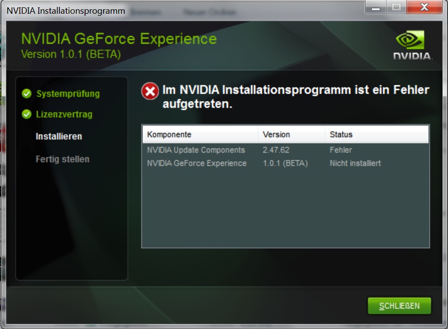

Also habe ich es nochmal gestartet und diesmal unter Benutzerdef. Neuinstallation angeklickt. Das Resultat siehe Bild 1, es ist wie vorher, so weit ging das auch vorher schon. Ich bin mittlerweile echt ratlos, warum das so ist. Ich habe in Letzter Zeit meine Grafikkarte nicht getauscht, oder sonst etwas...
PS: Auch z.B. Nvidia Experience geht nicht, siehe Bild 2!

IndianSpirit
ich würde in dem fall das OS neu aufsetzen. solche fehler stecken meist so tief drin das es nicht anders geht.
hast du mal den aktuellen betatreiber versucht?
Tja, leider ist dies keine Option. Da es bei Windows nicht möglich ist, Programme samt registry zu sicher und ich nicht mehr alle CDs etc. habe, muss ich so verbleiben... 🙁
