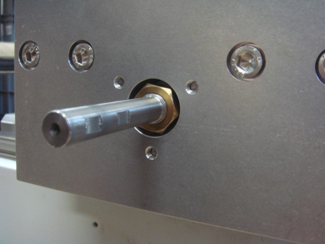

Die Servos hatte ich auch schon im Werk.
Hier wurden die Tachospulen abgezogen:
Die hintere Welle wurde auf das passende Maß für die Inkrementalgeber abgedreht:
und eine Aluplatte mit Zentrierung für die olle Kunststoffbefestigung
der Inkrementalgeber wurde gleich mit aufgedreht

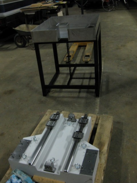

der Tisch wurde aus 2 alten Regalen und einem L Stahlprofil geschweist
alle sichtbaren Nähte überschliffen und schön angepinselt
so kann sich der Ständer sehen lassen 🙂
Der Mineralguss wurde auf seiner Palette herausgefahren
und zur Trennung von portal und Boden vorbereitet:
und Zack,..auseinander waren die Teile
Der Ständer wurde für Maschinenaufnahme vorbereitet:
Hier mit den Späteren Kühlmittelboxen und Filtern:
Auf die Queträger wurde...
... eine Ausgleichplatte (für die Dicke der L-Profile) und einige anti-Rutschmatten gelegt.
Bitte ignoriert mal das Chaos in unserer Werkstatt 😀
das brauche ich um im meinem Kopf alles an ort undstelle halten zu können XD.
die geschweißte Spanwanne wurde eingelegt...
hier kann man wunderbar den Auslass sehen:
alles an Position:

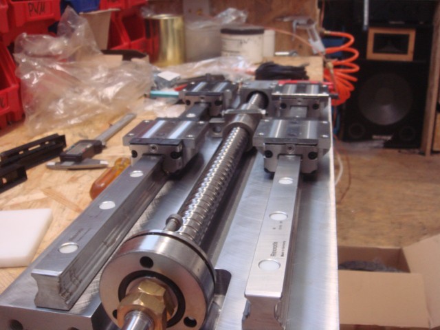

Weiter geht es mit der Z-Achse...
die erste 25mm Bosch Rexroth Schiene wurde montiert und...
...ausgerichtet.
Nun die zweite Schiene
Das muss ganz genau werden!
Hier mal die fertig abgelängte Zspindel eingelegt:
macht sich gut mit den 4 Wagen...verdammt massiv
Und das hier wird mir später noch richtig,..richtig Probleme bei der Montage bereiten! -.-
Erst die Wagen dann die Spindel? Oder erst die Spindel? Oder alles gleichzeitig montieren?
Okay...die nächste CNC konstruiere ich definitv anders! 😀

Z-Achse soweit erstmal fertig...also weiter mit der X-Achse
Lagerblockbohrungen grob angerissen..gebohrt und Gewinde geschnitten
Die Spindel mit montierten Lagerblöcken draufgelegt und die Welle nach links/rechts ausgerichtet
dann wieder alles runtergenommen und die 2ten lagerblöckbohrungen gemacht.
Dann die Böcke montiert und die Spindelwelle in der höhe ausgerichtet.
Die X-Z-Platte wurde aufgeschraubt und ausgerichtet.
Da alles angeflanscht wird kann man alles schön nacheinander montieren und ausrichten.
Die Z-Platte wurde draufgeschoben und die "kleinen" 25er Wagen ausgerichtet
nachdem die Wagen alle fest waren kamen wir nun zum unerfreulichen teil...
Das Montageproblem... ich habe nun die Kugelumlaufmutteraufnahmen vorher nur von der Rückseite befestigen,...
die Aufnahmen sind nur mit mit einem Anschlagwinkel ausgerichtet.
Die Mutter habe ich nur leicht festgemacht um nachher mit einer Ratsche oben Zwischen den 2 Wagen durchzukommen und am ende alles festzuziehen.
Nun hängt die Spindel recht locker an ihrer Aufnahme...
die loslagerseite wird noch locker befestigt..
Massiv!!
oben hängt nun die Festlagerseite rum
Motorplatte drauf... und fest mit der Z-Platte verbinden
dann das Festlager mittig in der Bohrung ausgerichtet
alles ein bisschen hoch gefahren und das die Loslagerbaugruppe Fest angezoge.
In dem Zuge wurde gleich noch von oben die Kugelumlaufmutter fest mit der X-Z-Platte verbunden.

das Bett
muss erst in die Spanwann:
also nochmal jemand mit Kram gefragt 😀
...Schlaufen in die Augenschrauben
und rein damit in die Wanne
da schraube ich die augenschrauben wieder heraus
(die holzhütte da in der holzhalle ist übrigends mal unsere werkstatt von außen) XD
dreckig geworden -.-

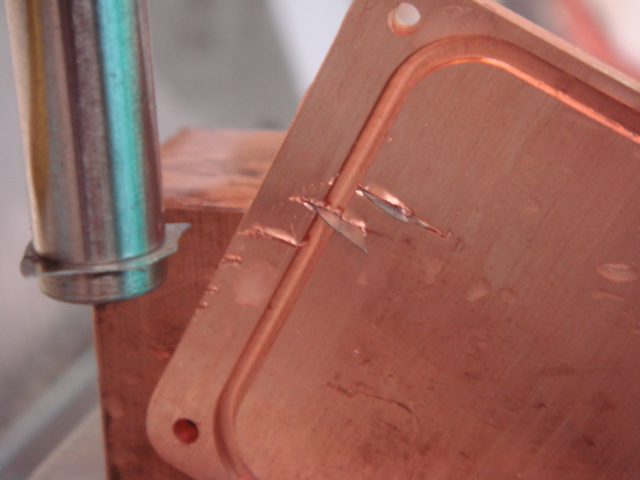

beim schlitzfräsen eines soleil01 bodens kann so einiges schief gehen,...
vor allem wenn der boden nicht richtig im schraubstock sitzt
hier ist mir das sägeblatt geplatzt o0
man kann noch die reste vom blatt im kupferboden sehen
da soll mal einer sagen bei ner wasserkühlung gibts keine action 😀
bei uns hat jeder kühler ne geschichte zu erzählen :X
(wobei das stück in die tonne wandert)
