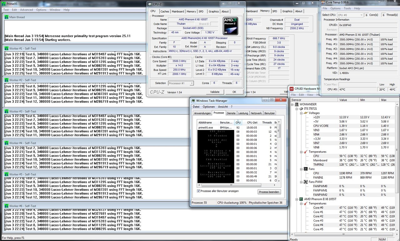

Also das kann ich dir leider bzw. zum Glück nicht beantworten, da meine CPU nie über 52 Grad heiss wird 🙂
Schau dir mal das Bild unten an. Das Bild zeigt, dass ich @3,5 GHz MIT C&Q Enabled nach 2,5 Stunden Prime eine Höchsttemperatur von 49 Grad erreicht habe. Kannst dir ja mal mein Syprofil anschauen welche Komponenten ich zur Kühlung drin habe. (Seiten und Deckenlüfter sind immer AUS und werden nur zur spielerei zwecks LED angemacht 😎 )
Wäre vielleicht kurz anzumerken, dass du mittels Drosselns der VCore einfach die Grenze von ~52°C vermeiden könntest.
Muß es wirklich 1,4V sein?
Meine Schleuder macht ihre 3,5GHZ locker mit genau 1.3V, und da werden die Cores auch mit Prime und während der derzeitigen Hitze nicht mehr als 46°C warm.
