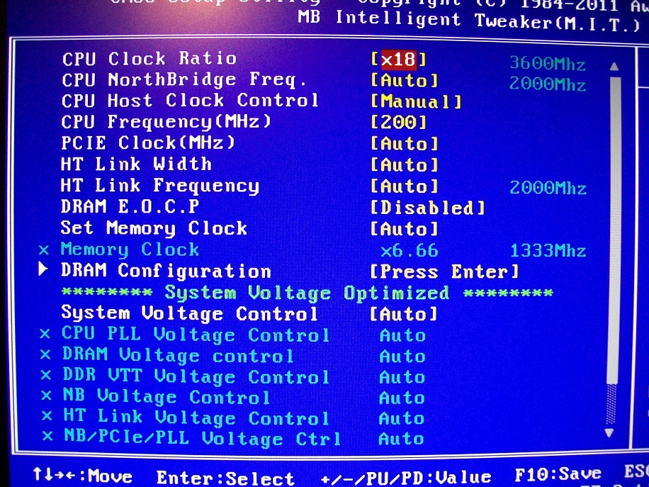

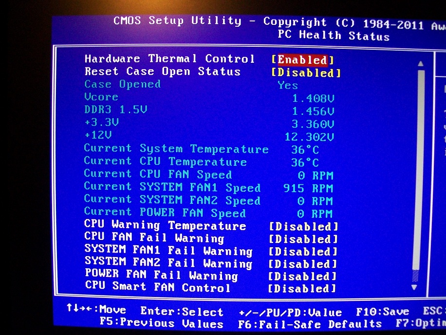

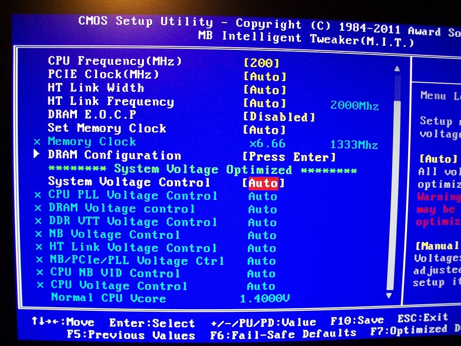

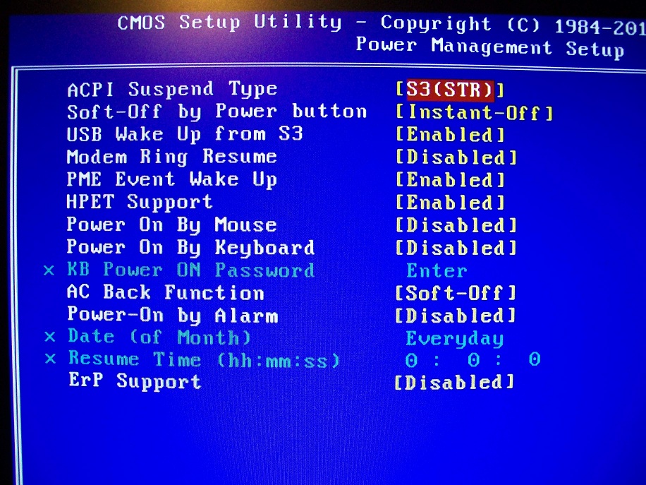

Also Pci bus gibts aber die option Pci sync gibts nicht habe jetzt den bei pci bus 200 auf 210 mhz jetzt läuft er laut cpu-z statt 3,2 läuft er jetzt 3359 MHz. Also hab das wieder zurück gemacht ich post mal die bilder von meinem bios vllt ist was falsch eingestellt

Dann scheint es ein BUG zu sein. Ich hatte sowas ähnliches damals mit meinem HT-Takt. Ich befürchte, du wirst wohl oder übel auf Bus-Takt OC setzen müssen. Was zwar in keinster Weise schlechter ist, aber mehr "rumfummelei" erfordert.
Aber zunächst würde ich nach einem BIOS- Update schauen. Das könnte das Problem beheben.
Bios Gestern Update gemacht, meinst du mit bus oc solange rum machen mit dem Cpu Frequenz (aktuell bei mir 200 mhz bild 1) immer bissle höher gehen bis er irgenwann 3,6 erreicht hat? den bei mir wenn ich mich nich irre sollte es so sein Standard 200 MHz FSB 800, wie hoch darf man den einstellen? da gibts doch bestimmt shcon testberichte.

Auf dem 1. pic sind rechts manche Werte angezeigt. Fixe diese mal (einfach die selben werte anstatt AUTO stehen zu lassen. selbiges gild z.b. für die CPU vcore (dort den wert auf 1.4v setzen.)
Ich merke gerade du hast die möglichkeit pcie async einzustellen. stelle mal pcie-takt auf 200mhz.

Beim ersten bild wo du sagtest ich solle pcie takt auf 200 MHz stellen da kann ich nur auf 150 gehen. siehe bild.

Oh, tatsächlich. Ich habe dne Wert verwechselt. 100mhz sollten es sein.
