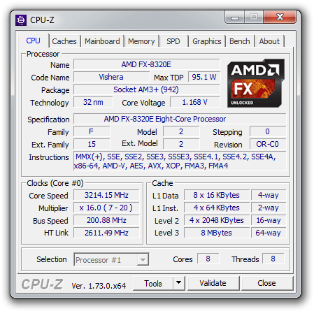

Nun habe ich mir vor ein paar Tagen CPU - Z gezogen und da festgestellt das
mit dem CPU aber etwas nicht stimmen kann nachdem ich mir Werte von identischen
CPUs im Netz gesucht habe.
Falls es mit den Pins etwas zu tun hat wird da wohl nix mehr zu machen sein, hoffe
aber das die Fehler woanders liegen.
Hier die CPU mit Werten die mir in Ordnung erscheinen, man findet aber auch genug andere
mit diesen Werten im Netz.
nur meine sind leider etwas anders 🙂
PS. Link hat sich erledigt, da das Bild direkt reingebeamt !!!
1) Bei mir steht unter Clocks - core Speed 1406.23 MHZ bei dem Link 3214.15.
ganz selten wird auch mal gaaanz kurz ca. 3200 MHZ anzeigt. kurzes aufblubben
2) unter Cache Level2 steht bei mir 4x2 Megabytes bei dem Link sind 4x2048 kBytes zu sehen.
Es sind noch mehr Abweichungen, aber diese beiden stechen für mich Greenhorn
hervor und ich hoffe das ich hier jemanden finde der mir dazu was sagen kann.
Gruß und Sorry für diese etwas lang gewordene Schtoorie 🙂
Ne CPU läuft nicht permanent unter Vollast, sie taktet automatisch runter, daher unterschiedliche Werte. Wenn musst du die CPU belasten, halt mal kurz Prime95 laufen lassen
Aber es kann auch Probleme mit den abgebrochen Pins geben, denn du weißt ja nicht, für was die da sind, kann auch sein, das die CPU deswegen nicht hoch getaktet wird.
Wenn Pins fehlen ist die CPU eigentlich im arsch.

Ich bin gestern nach meinem schreiben hier durch Zufall auf einen weiteren Screen
gestoßen der fast die gleichen Werte wie bei mir hat.
Also hat sich das hier schon erledigt, da das Teil wohl in Ordnung ist.
