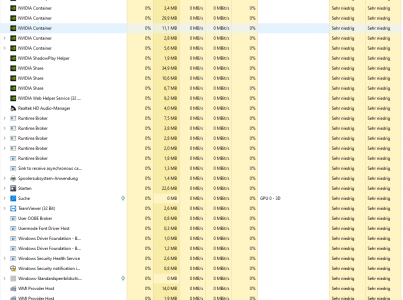

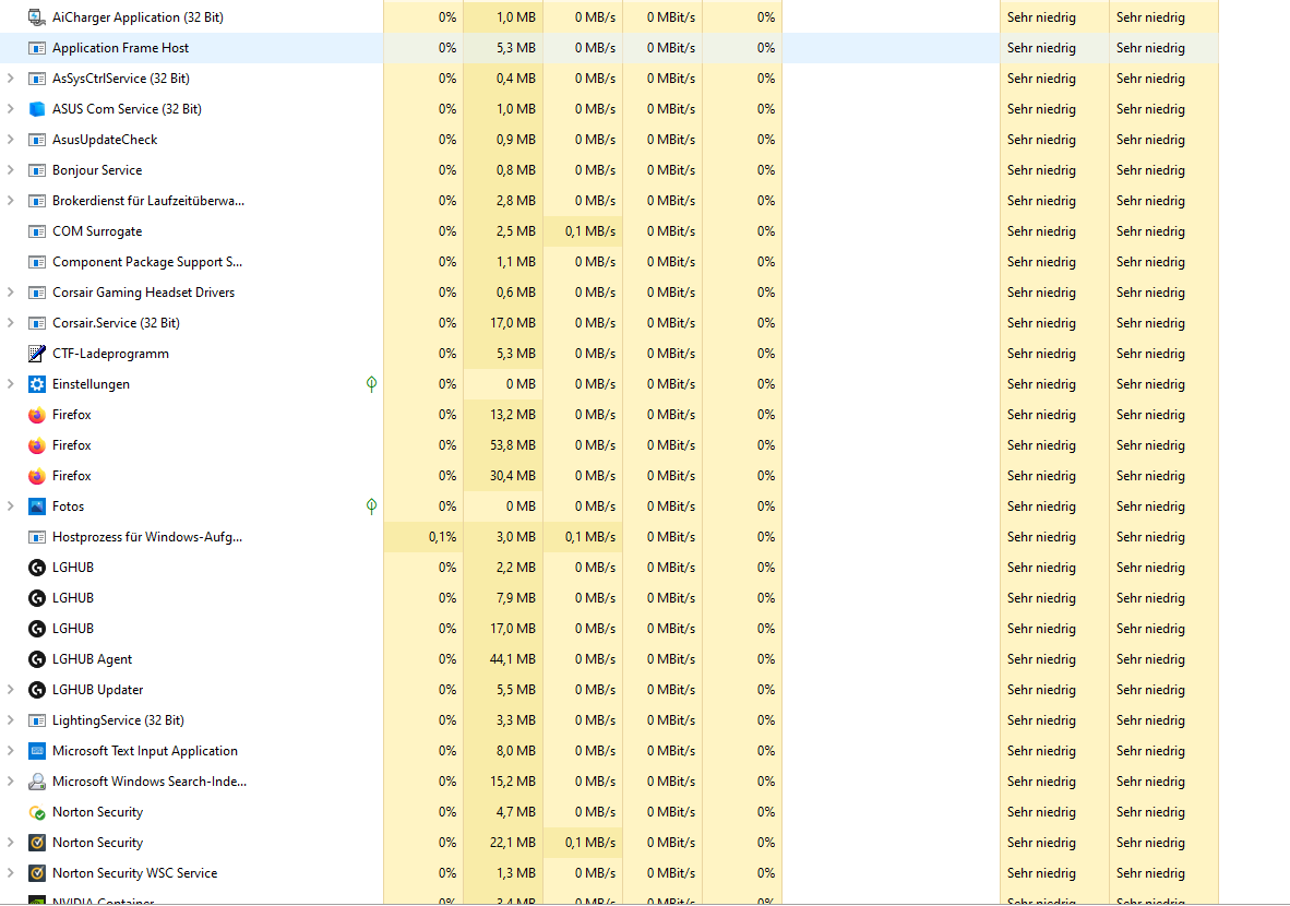

Hi, danke für die schnelle Antwort. Ich werde einen Screenshot machen sobald das Problem wieder auftaucht. Im Hintergrund läuft (Siehe Anhang)

KoH
Well-known member
Ich meine, was im Hintergrund die CPU so extrem auslastet, wenn du diese Ruckler hast.
Oder läuft da sonst nichts abgesehen von den Prozessen ?
Mir fällt da jetzt gerade nichts schlimmes auf. Vielleicht sieht einer der anderen hier irgendwas ?

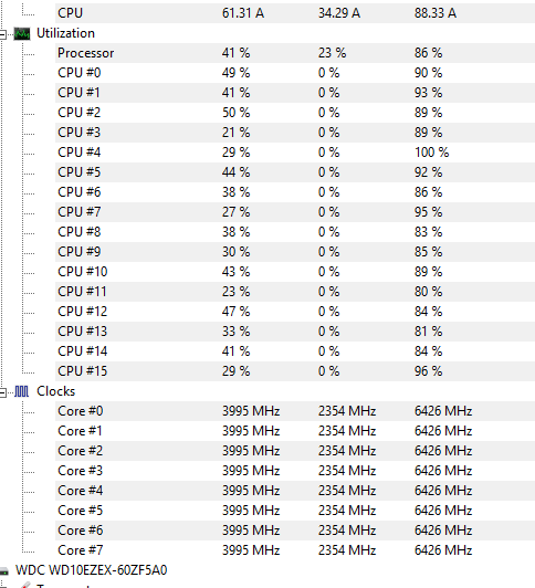

Hier hast du das Problem. Ich verstehe es einfach nicht. Meine sorge ist das die CPU ihren Geist aufgibt.

KoH
Well-known member
Das hingegen ist aber eine normale Auslastung. Ich dachte du meintest eine tatsächliche Auslastung von 100% auf jedem Kern.
Der 2700X ist leider auch nicht mehr der aller neuste, aber eigentlich sollte das bei Warzone kein Problem sein, inwiefern macht sich das Problem denn bemerkbar ? Ruckelt es dann irgendwann immer mal wieder, dass du spürbar "hakst" ? Das hingegen ist ein bekanntes Problem, dass der Video Speicher überladen wird.
Wie sehen denn die Temperaturen aus, nicht, dass die CPU runtertaktet und deswegen die Leistung so einbricht.
Und die 6,4Ghz muss ein Auslesefehler sein, ansonsten würde dein PC abstürzen, für 6,4 Ghz braucht man viel viel mehr Spannung von der Kühlung mal abgesehen.
