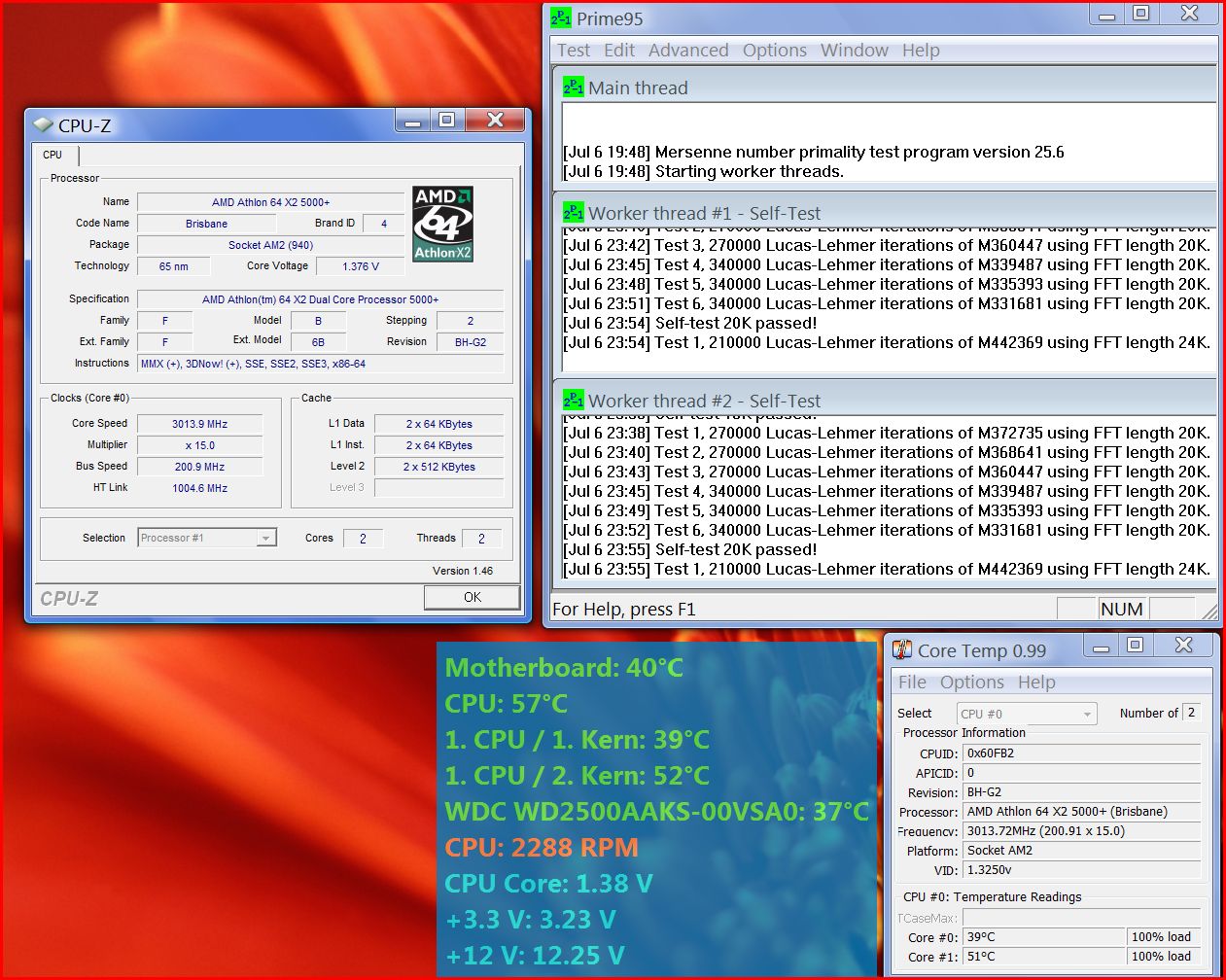

So ich habe 3GHz eingestellt und die Temperatur waren so gut wie gar nicht höher als bei 2,8GHz.
Dann habe ich 4Stunden Prime laufen lassen und was seh ich da!? Die CPU ist bei 3GHz kühler als bei 2,8GHz :wtf:
Bei 2,8GHz waren es 62°C und bei 3GHz nur 57°C.
Das kann doch nur ein Messfehler sein oder gibt es noch andere Gründe dafür? (Die Raumtemperatur war ungefähr die gleiche)
Außerdem war der 2. Kern im Schnitt immer so 12°C wärmer als der erste, woran könnte das liegen?
Alles in Allem gab es aber auch nach 4 Stunde keine Fehlermeldungen.
Im Anhang ist ein Screenshot während des Tests.

Ist schon komisch.
Ich kann mir das nur dadurch erklären, dass sich die beste wärmemässige Ankopplung durch die Wärmeleitpaste erst nach einigen Betriebsstunden einstellt.
Temperaturunterschiede von vier bis fünf Grad zwischen den Kernen sind die Regel.
Zehn Grad Unterschied, und zuweilen auch etwas mehr, können schon mal vorkommen.
Es sind halt nicht alle Prozessoren gleich.
