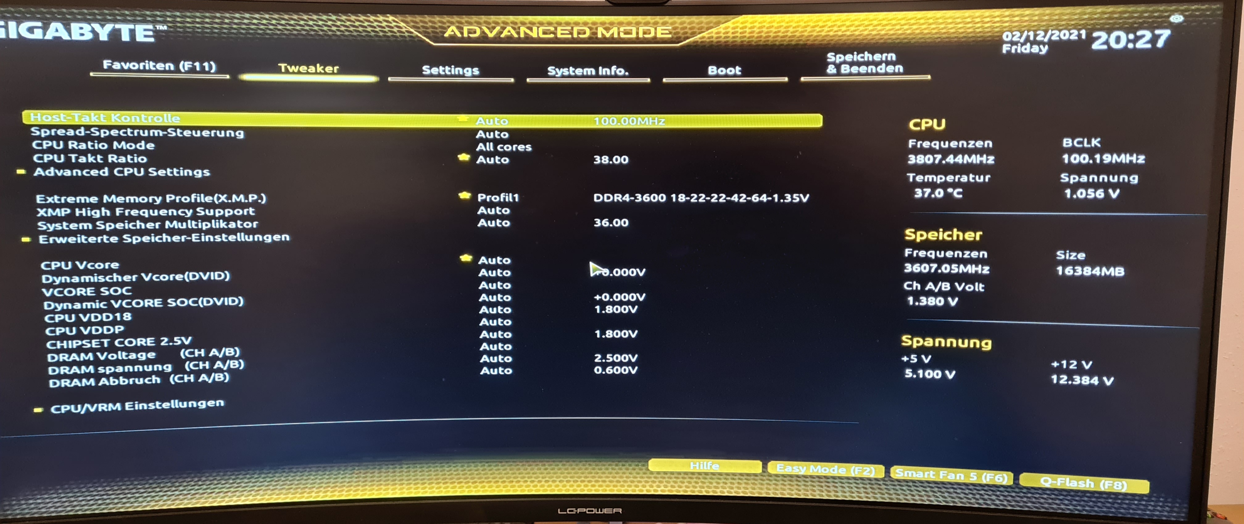

Hier meine jetzige config nach nem kaltstart mal testweise bis auf RAM XMP zurückgesetzt. AOI genauso verbaut wie beim i7 6700k oben zieht du luft an gehäuselüfter hinten schiebt sie raus lüftervorne zieht luft an. Lüftung sollte passen oder?

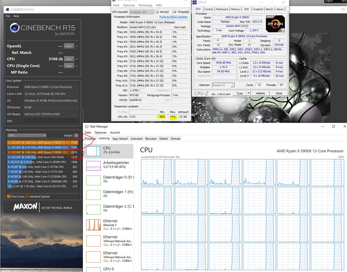

grad mal noch ein test gemacht einfach mal gehäuse links auf gemacht und oben am radiator 2 klappen beim gehäuse...bin jetzt bei 50grad desktop idle/browser Cinebench max 78grad und viel besseres Ergebnis also scheint es erstmal echt ein Temperatur "Problem" zu sein und ich muss ggfs. meine Kühlung überdenken....aber an den Sommer mit 26grad im Zimmer will ich gar nicht denke oje...
Wow Nachtrag hab nochmal ein Tweak getestet welche ich im laufe des Tages getestet hatte hat mich jetzt im Idle auf 35grad gebracht!!! Wie krass ist das denn 10-15grad nur wegen dem Energiesparplan die 3000er oder AMD Treiber sind doch immer noch verbugged oder?
Ok jetzt zweifle ich an Mir dem Sensoren oder allem...Energiesparplan angepasst wie oben wieder Cinebench CR15 nun max All-Core laut HWInfo oder CoreTemp bei 3.7-3.8ghz 55grad!!!! Punktzahl bis auf 5punkte gleich wie bei 4.1ghz ALL Core mit 77grad Peak...kapier jetzt langsam nix mehr...
Bei Standard Energieplan wieder auf 100% sind alle Cores beim Bench wieder bei 4.1ghz und single Boost teilweise 4.5ghz und gute Ergebnisse Temp geht dann bei Last auf 80-84grad was denke ok ist und im idel auf 46-52grad. Also bei mir vermutlich staut sich einfach die Hitze daher schlechtes Lüftungsmanagement, ist beim alten i7 6700k trotz 32nm Fertigung wohl nicht weiter aufgefallen. Trotzdem Danke für die Tipps! 12 Kerne ist halt doch was anderes als 4 alte Hinkesteine Anno 2016 😉
