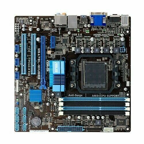

wichtig ist aber eines, welches gut gekühlte Spannungswandler hat (Kühlkörper links neben dem CPU Sockel), das ist bei den FX CPUs ziemlich wichtig

Das mit den Spannungswandlern habe ich auch schon gelesen. Einer meine sogar wenn das passt, dann geht ein FX auch in ein AM3 Sockel. Darum habe ich hier nochmal gefragt.
Ne gut, also Netzteil muss ich sowieso mal nachrüsten und wegen dem Mainboard mache ich nur wenn ich ein lohnendes Angebot finde. Und mit Kühler an den Spannungswandlern. Thx!

normalerweise bläst der cpukühler etwas frischluft über die spawas.
ich hab hier ein Asus Crosshair V Formula Z und einen AMD 8350 und keinerlei temperaturprobleme.
weil du auch eines von den guten AM3+ Boards mit Kühler auf den Spannungswandlern hast.
es geht eher um solche Boards ohne diese Kühlung
Mit solchen Boards gibt es massen Probleme mit den FX CPUs mit 125W, die Spannungswandler überhitzen da und droseln die CPU Leistung, das merkt man vorallem beim Gaming an starken fps einbrüchen.
Abhilfe konnte man da nur mit nem sehr guten TopBlow Kühler schaffen, ein Tower Kühler, wie der TE hat, würde da das Problem sogar verschlimmern

Habe mal geschaut nach einem AM3+ Mainboard im ATX Format mit Kühlkörper auf den Spannungswandlern und habe das "Asus M5A99X" gefunden. Aber das 6 Jahre alte Teil wird nicht unter 100€ angeboten. Weiß nicht ob die High-End Optik da den Preis ausmacht, oder das Mainboard damals 300€ gekostet hat. Auf jeden Fall wäre das Quatsch.
Etwas günstieger ist das "Asus 980DE3", mit 40€. Hat aber auch keinen Kühlkörper.
