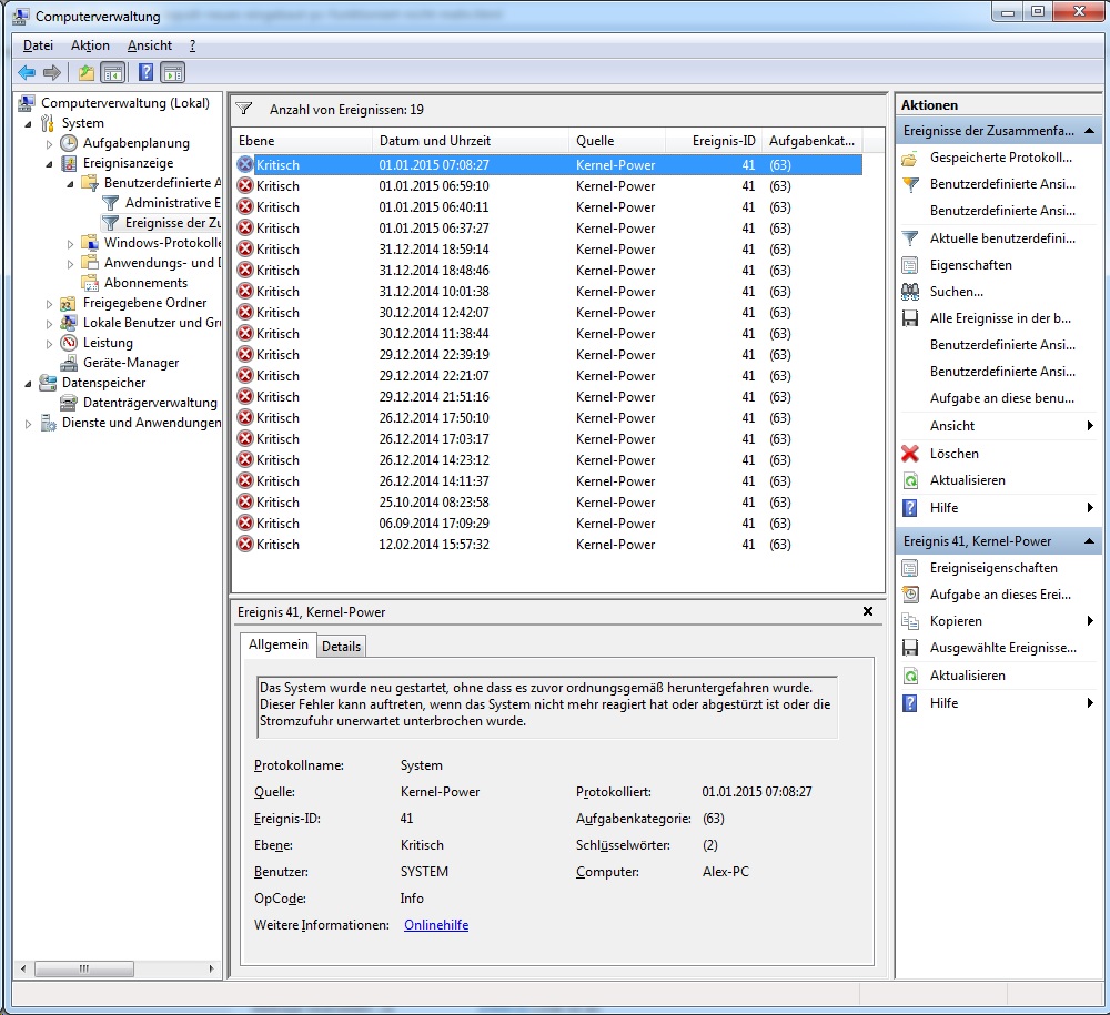

Bekomme in letzter Zeit öfters eine Kernel-Power-Fehler, sodass der PC neustartet.
Ursachen dafür können sein:
- fehlerhafte Netzteile
- Übertaktungen
- Überhitzungen
- Herunterfahren des Computers durch drücken und halten des Netzschalters
Übertaktet ist er nicht, überhitzen tut er auch nicht, Netzschalter habe ich logischerweise auch nicht gedrückt und mein Netzteil ist 1 1/2 Monate alt.
Kommt aber auch nur zufällig, also ob der PC ausgelastet ist oder nicht ist egal.
Wie kann ich testen ob das Netzteil richtig funktioniert?
Oder hat sonst ijemand eine Ahnung was das Problem sein könnte?
