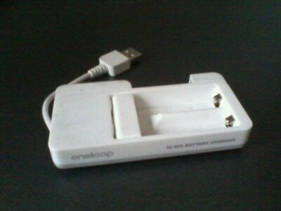

Hast du zufällig das angehängte Ladegerät?
Ich habs ja selber und bereuhe den kauf, denn es lädt AUSSCHLIESLICH die guten aber teueren Enloop akkus...

nein, meins ist für die steckdose, aber wenn deins probleme macht, sollte ich mir das mit den billigeren akkus vielleicht doch nochmal überdenken ;p
Du kannst ja mal einen Satz von Aldi & Co testen.
Als erstes kommt es darauf an, wie viele Akkus zum Laden eingelegt werden müssen. Wenn da einer (unabhängig vom Ladeschacht) funktioniert, sollten verschiedene Akkus kein Problem sein. Bei Ladegeräten, die 2 oder gar 4 Akkus zum Laden benötigen, sollten immer gleiche Akkus mit gleichem Entladezustand eingelegt werden. Hier ist nur ein Lade-Stromkreis, in dem alle Akkus in Reihe geschaltet sind.
