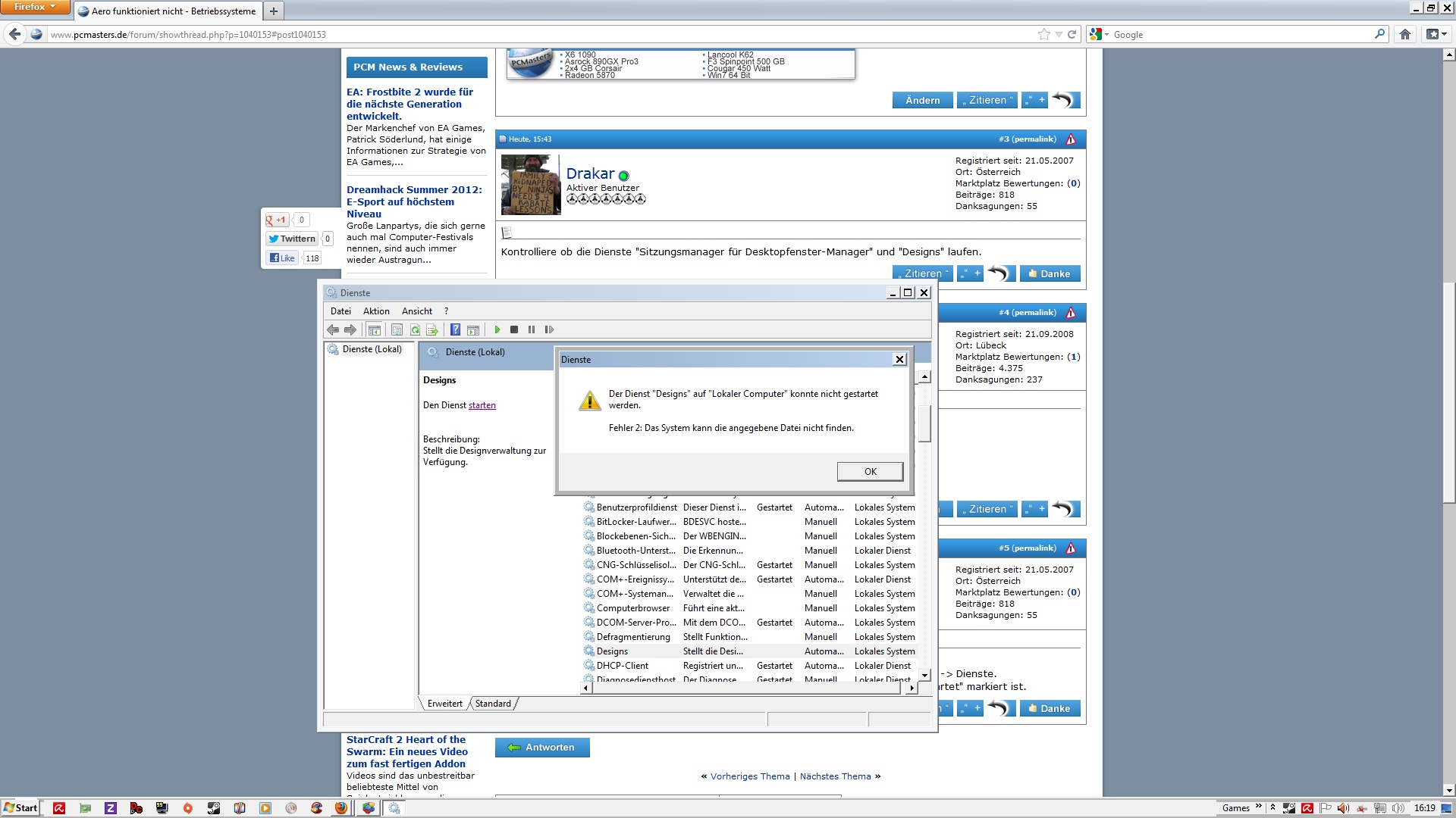

Terence
Sitzungsmanager für Desktopfenster-Manager ist bei mir garnicht in der Liste,Designs steht auf automatisch,wenn ich es versuche zu starten kommt folgende Fehlermeldung:

Drakar
Guck mal ob die zwei Dienste auch dort (nicht) zu findenden sind:
Start -> im Suchfenster "msconfig" eintippen -> Registerkarte "Dienste" (Alphabetisch ordnen erleichtert die Suche.) Auch nachsehen ob die Häkchen gesetzt sind.
Terence
Dort hab ich die 2 sachen drin,designs ist beendet,bekomm ich auch nicht gestartet....sitzungsmanager wird ausgeführt.
Ich glaube ich komme nicht drum rum zu formatieren:hmm:
