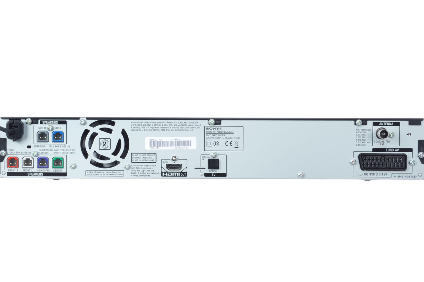

ich bin es mal wieder. Mein Bruder und ich wollen unseren Eltern einen neuen Blurayplayer kaufen, leider haben sie aber eine 5.1 Anlage von Sony mit DVD-Player vor Jahren mal gekauft, welche komische Anschlüsse für die Boxen hat. Es läuft quasi alles über den DVD-Player derzeit. Es handelt sich um solche Anschlüsse:
Links sieht man die Audio Anschlüsse für die Boxen
Ich habe solche noch nie gesehen und weiß auch nicht wie diese heißen, anscheinend sind das Sony eigene... Wisst ihr vielleicht ob es dafür Adapter oder ähnliches gibt dafür??

das sind eigene Stecker, meine Samsung 5.1 Anlage hat solche ähnliche Stecker.
aber wo ist da jetzt das Problem?
wollt ihr die boxen mit den Kabeln an einer anderen 5.1 Anlage (die ihne ohne Lautsprecher kaufen wollt aber lautsprecher Anschlüsse hat) weiter nutzen? wenn ja kann man auch einfach die Stecker abschneiten und die zwei Kabel so weiter verwenden.
oder wollt ihr diese 5.1 Anlage weiter nutzen und neue Lautsprecher anschliesen?
an den Boxen sollten auch ganz normale + und - Klip Anschlüsse drann sein, wo man kabel rein stecken kann.
