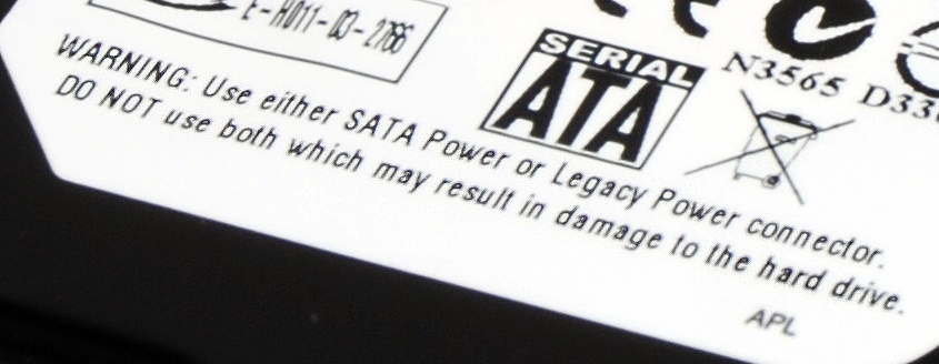

2 Stromkabel??
SATA (Strom) + Molex Stecker?
Dann ist die Festplatte jetzt wohl eh im Ar***..
Um das nochmal zu verdeutlichen:
Bei vielen alten Sata Festplatten hat man beide Stromanschlüsse verbaut, um auch Leuten mit alten Netzteilen die Nutzung ohne Adapter zu ermöglichen. (sieht man z.B. )
Und wenn du da mal drauf geschaut hättest, hättest du wohl das gesehen:
Mit ganz viel Glück geht die Festplatte noch, probiers mal nur mit einem Stromstecker 😀
Ich denke, es geht eher um den (einen) Stromanschluss von der HDD und den zusätzlichen Strom für den Adapter selbst, da über SATA kein Strom für einen Verbraucher kommt.
