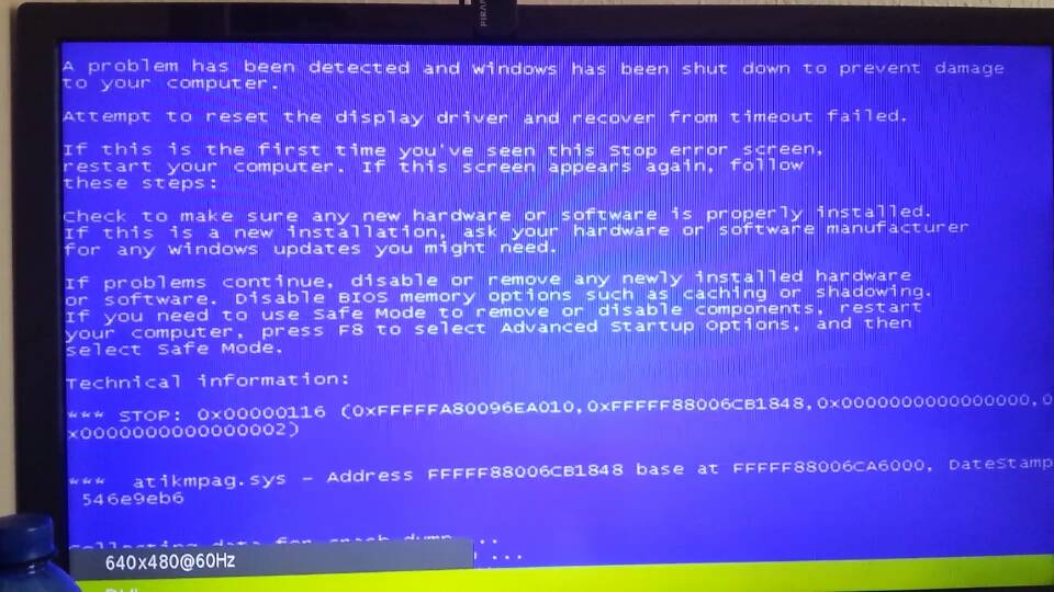

Ich habe mir eine neue Grafikkarte zugelegt . und zwar die Sapphire Radeon r9 280 ..
Soweit so gut , ich habe sie eingebaut und hab mein Pc wieder hochgefahren und da kriege ich nach
dem Windows Lade Symbol ein Bluescreen und da steht das ich ein Problem oder etwas habe ....
Ich beschäftige mich schon seit über 7 std damit und kein erfolg... Meine andere Grafikkarte geht noch hatte es ausgetauscht und alles
funktionierte . Hilfe ...

Hier die Fehler meldung

der Bluescreen weißt auf ein AMD Treiber Problem hin.
kannst du für dein Mainboard mal den aktuellsten Chipsatz Treiber von der Mainboard Homepage laden und den installieren.
PC notfals im abgesicherten Modus starten und da auch mal den aktuellsten AMD Grafikkarten Treiber laden und installieren
