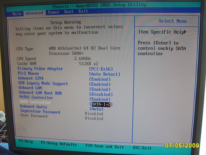

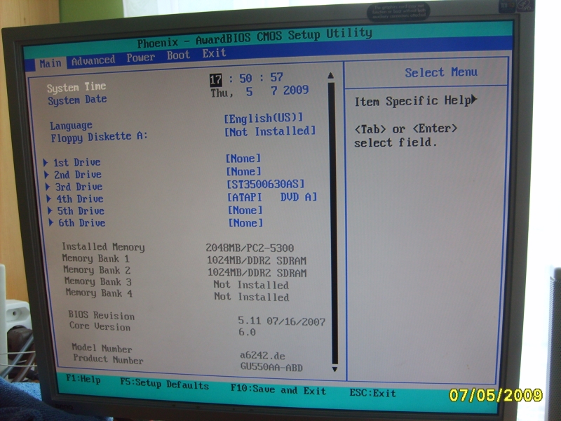

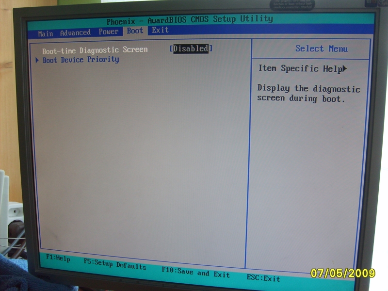

Hier mal die Fotos von meinem BIOS
Sala
Mist, das sieht mir in der Tat nach einem gestutzen OEM-BIOS aus.
Nun wird es haarig... und wir brauchen unbedingt den Rat von jemandem der da besser Bescheid weiß :
Ist es möglich, auf diesem Board ein reguläres BIOS aufzuspielen, das ttoommii die Möglichkeit gibt da etwas zu verstellen? Wer kennt sich da aus?
Das wäre die einzige Lösung die mir noch einfällt.
Dazu muss allerdings erstmal bekannt sein, was für ein Board da verbaut ist (Hersteller, genaue Bezeichnung). Das ist meistens auf dem Board selber aufgedruckt/eingeätzt. Nachgucken.
So eine Option sollte da eigentlich sein, ist sie aber offensichtlich nicht :

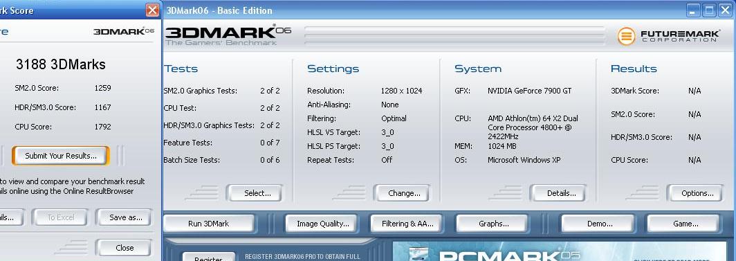

Ich habe mir mal die Mühe gemacht und den gesamten Thread durchgelesen.

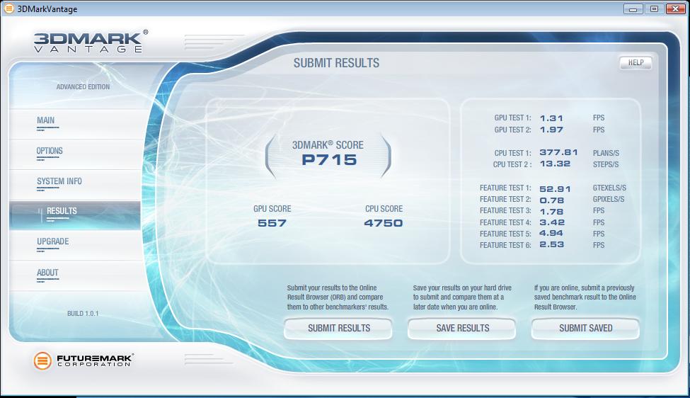

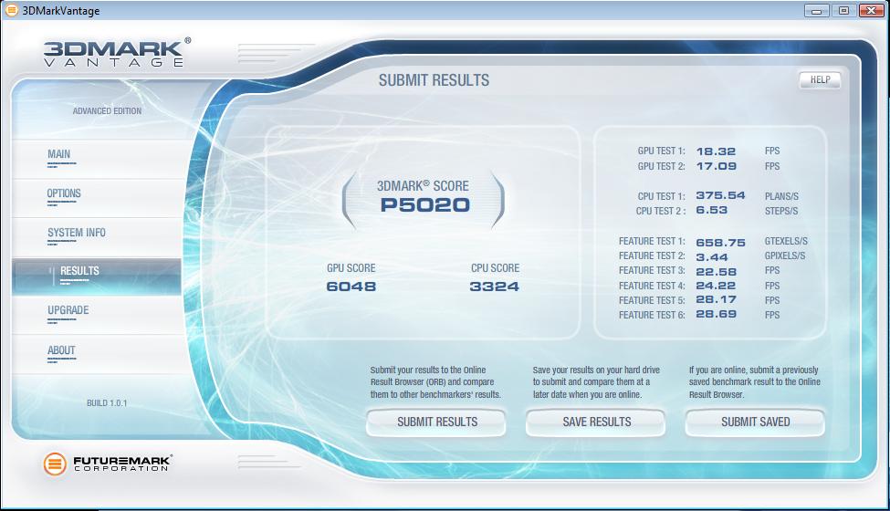

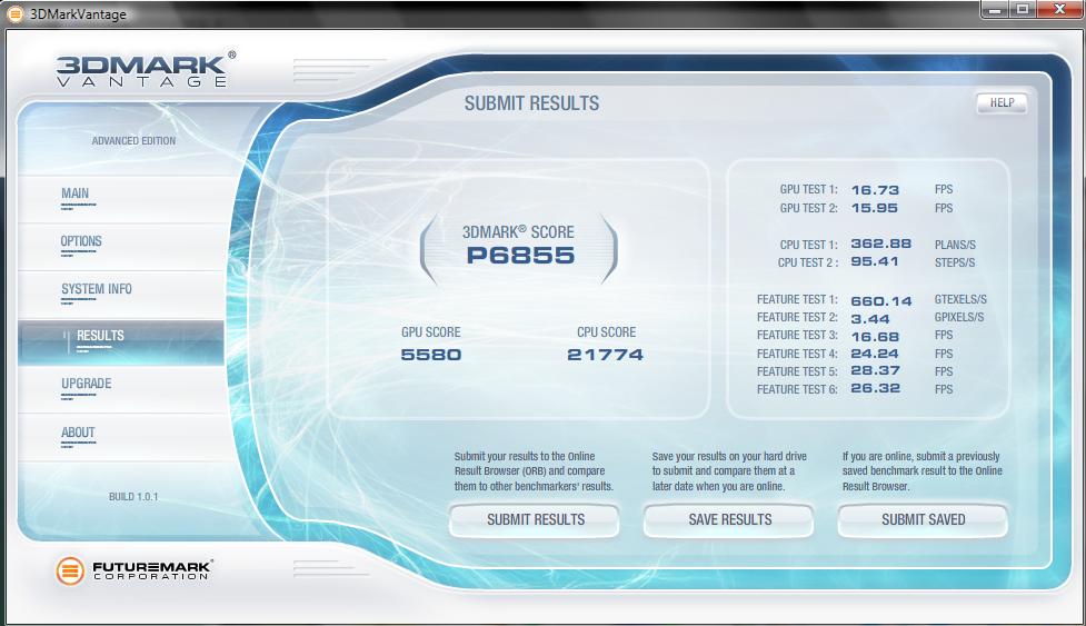

Ist euch eigentlich aufgefallen das er vor der Neuinstallation mit der 9800er fast 7000 Punkte im 3DMark Vantage und nach der Installation nur noch 5000 und ein paar zerquetschte?
Geht man nun davon aus, dass irgentwelche Treiber Fehlen bzw bei der Neuinstallation etwas schiefgegangen ist, erklärt das den Punkte Verlust.
Vor der Neuinstallation hat er auch kein 3D Mark 06 ergebnis gezeigt, nur vantage. Also anhand des alten Vantage Ergebnisses vermute ich dass sein 3D Mark 06 Ergebnis vor der neuinstallation im "normalen" Berreich gelegen haben muss.
[edit] habe mir die screenschots von ihm nochmal angeschaut, und unten angehängt.
Vor der Neuinstallation hatte er über 21000 CPU Punkte bei Vantage. Nach der Neuinstallation nurnoch 3324. Ich sage jetz einfach mal dass PhysX nicht aktiviert ist.
Intressant ist vllt auch das er mit der 8500GT ganze 4750 CPU Punkte schafft , und mit der 9800GTX nur die besagten 3324.
Irgentwo is da gewaltig der Wurm drin 😵
