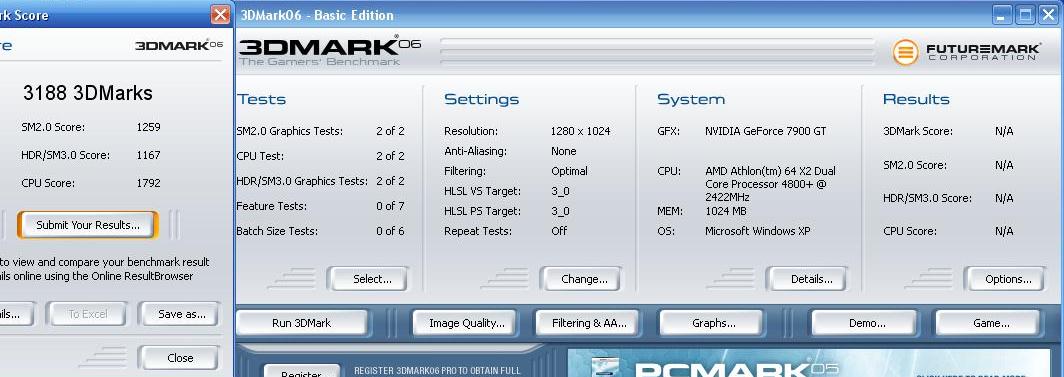

der speicher läuft aber mit fsb 220 laut cpuz habe ein bild von 3 d mark angehängt

moin,
deine CPU Score ist ok. dagegen sind deine GPU werte sehr weit unten, kontrollier mal bitte deine Taktraten, ob die alle OK sind.

habe 3d mark ohne oc laufen lassen sind deutlich schlechter

habe es mit dem treiber 84.21 ausprobiert von nvidia und es gab keine änderung danach auch
2 ram module rausgezogen und nochmal gebencht es ist sogar schlechter ausgefallen als mit 4x512
weiss langsam nicht mehr weiter was da bremst
was ist eigentlich der pcie bus?? der ist im bios auf 100 mhz eingestellt
