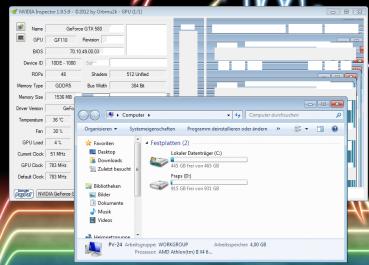

Ich habe mir eine 580GTX gegönnt und dachte sie läuft super. Sie läuft aber schlechter als meine alte 260GTX..im 2D Modus ist alles super am laggen und BF3 auf gering läuft mit der 260er besser. Auf Ultra das selbe Spiel. Es läuft eben nicht flüssig trotz den von Fraps angezeigten 60-70 FPS. :wtf: Hab euch mal ein Bild angehängt um zu verdeutlichen was im 2D Modus so abgeht :fuchtel: (habs verschoben und mit Druck eingefangen)
Meine Theorie wäre dass das Netzteil zu wenig Spannung bringt oder sowas..bei der 260er gings doch auch gut?! Ich habe das CP 705W. Hilfe? q:

Das sieht für mich nach einem Starken Treiber Problem aus. Hast du die neusten Treiber?
Und die alten Gut Deinstalliert?

Ich denke, es wird einfach ein technischer Defekt an der GPU vorliegen.
Einfach umtauschen, wo immer du sie auch her hast.

Jop im 2D Modus ist es am laggen. Vsync ist an und ausgeschaltet wordenin BF3. Gleiches Ergebnis >.<' Mit Texturen die sich seehr langsam aufbauen.
