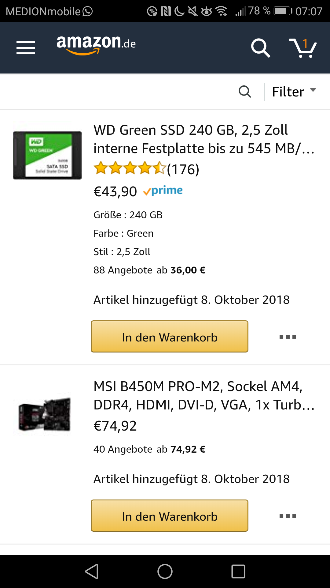

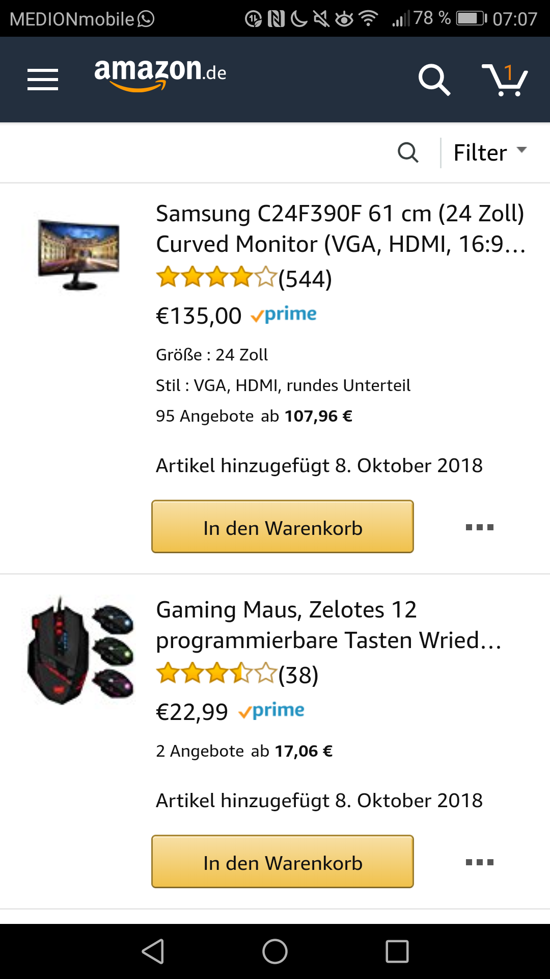

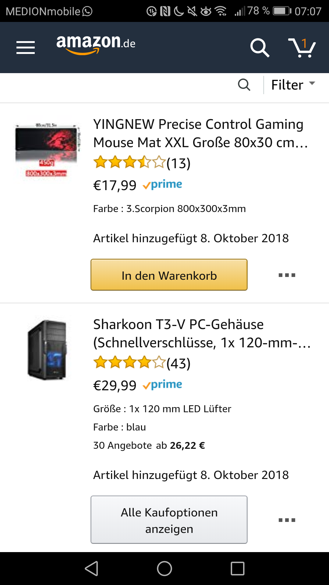

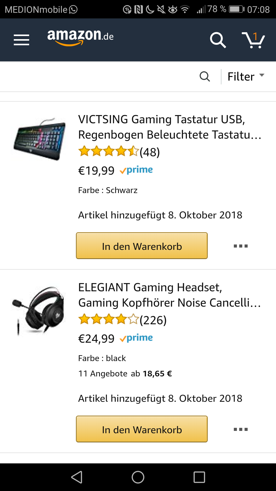

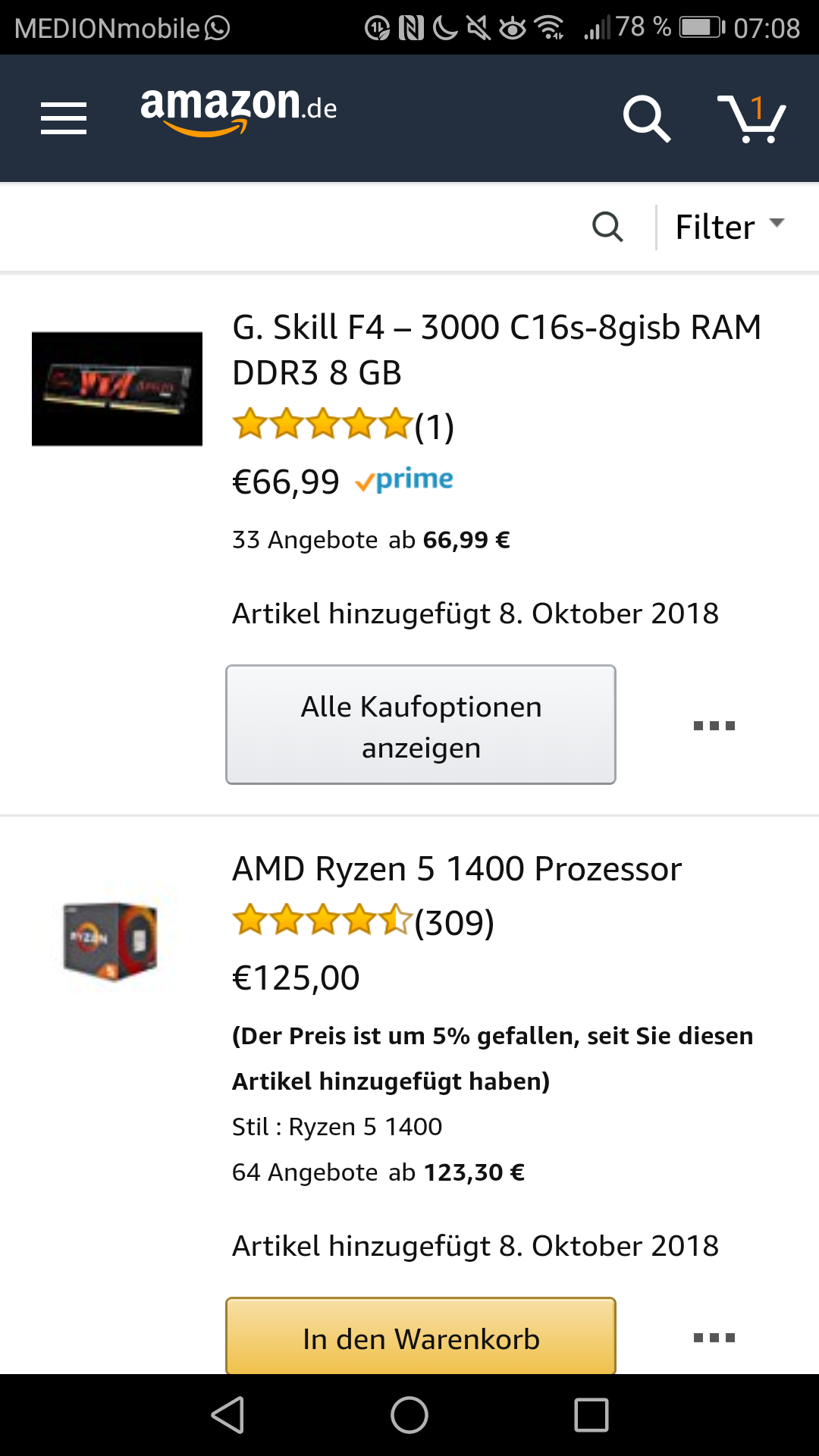

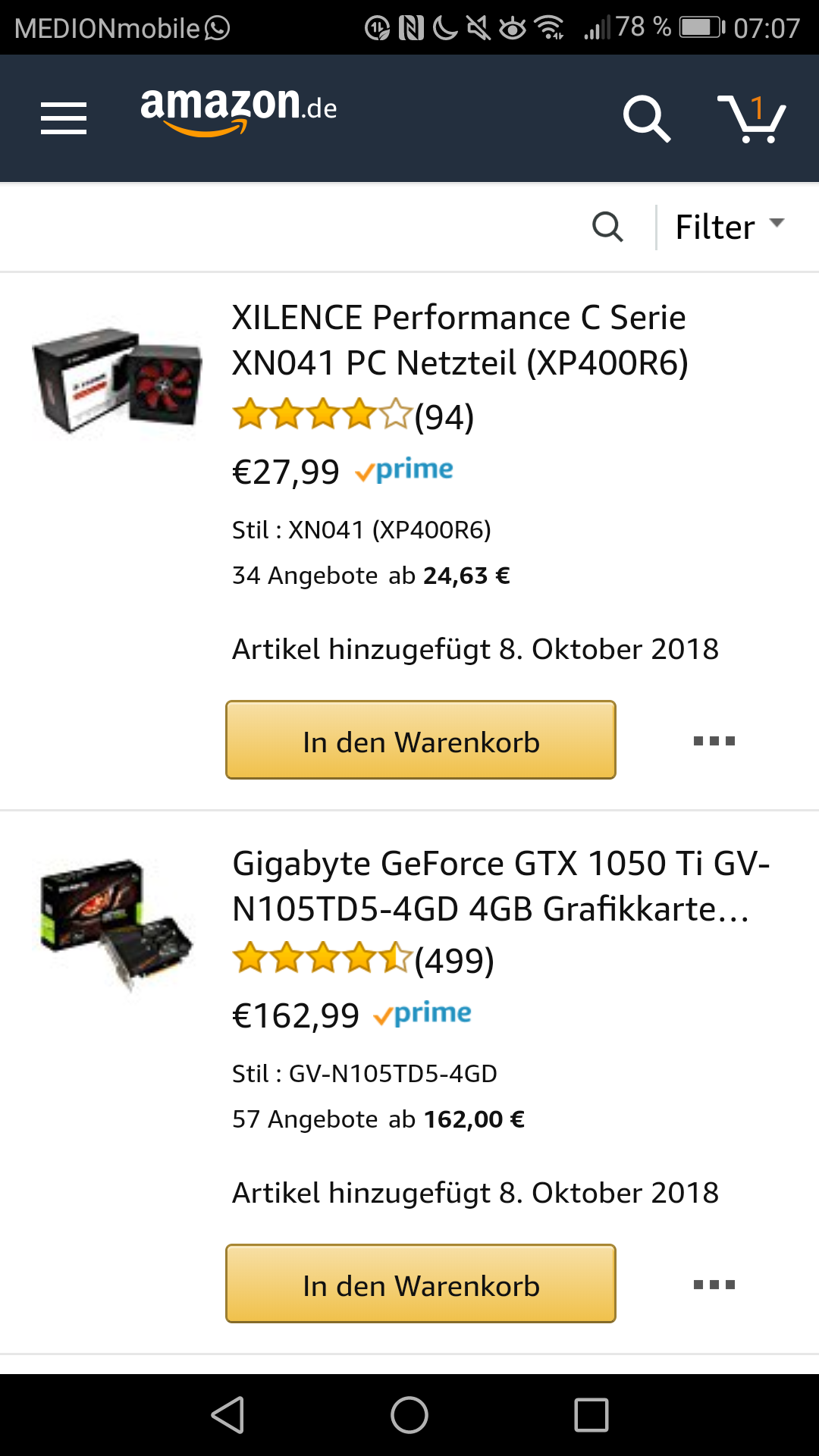

ja also hier ist noch einmal mein fertiger Warenkorb mit drum und dran
außerdem noch der link zum Windows Key
Kannst ja mal reinschauen und sagen wie du es so findest.
wir sehen deinen Warenkorb nicht, der ist nur für dich sichtbar

beim Monitor würde ich keinen mit HDMI nehmen. HDMI ist halt eher für den TV Bereich gedacht und nicht für den PC Bereich, bei HDMI kann es halt passieren, das dir erstmal ein schwarzer Rand um das Bild angezeigt wird, da muss man dann overscan aktiveren in der Nvidia Systemsteuerung und es werden über HDMI auch erstmal nicht alle Farben angezeigt, da halt gedacht wird, es ist ein TV angeschlossen, das muss man in der Nvidia Systemsteuerung auch ändern.
VGA ist mittlerweile Tot, keine aktuelle Grafikkarte hat mehr ein VGA Anschluss
besser wäre halt DVI, oder noch besser der Displayport Anschluss
aber sonst soweit okay
Edit: du hast den falschen RAM, du hast DDR3 RAM genommen, du brauchst aber DDR4 RAM
beim Board würde ich halt eins mit 4 RAM Slots nehmen und nicht mit nur zwei, außerdem ist das von der Kühlung der Spannungswandler nicht so gut
das
oder das wären da schon besser
