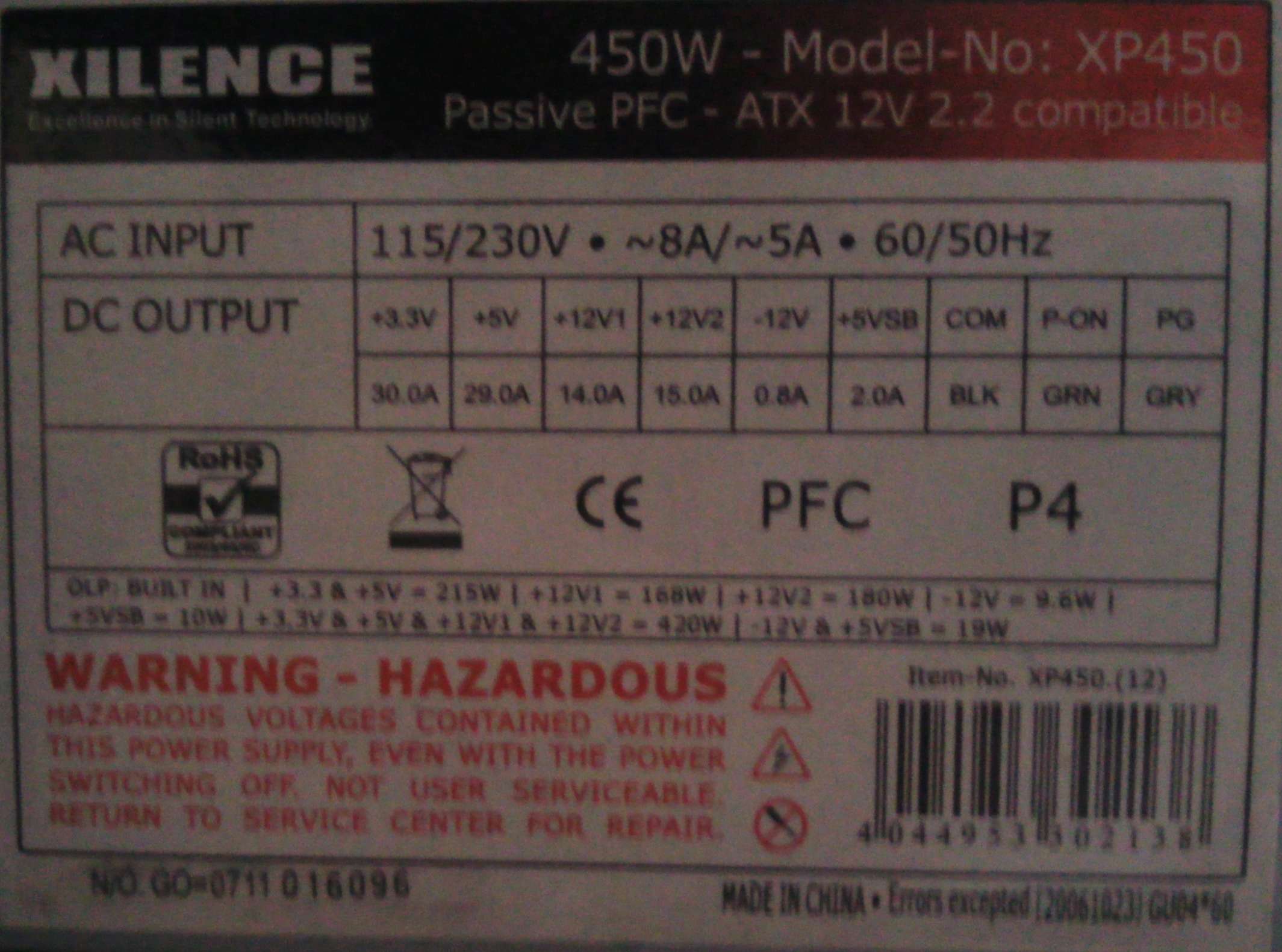

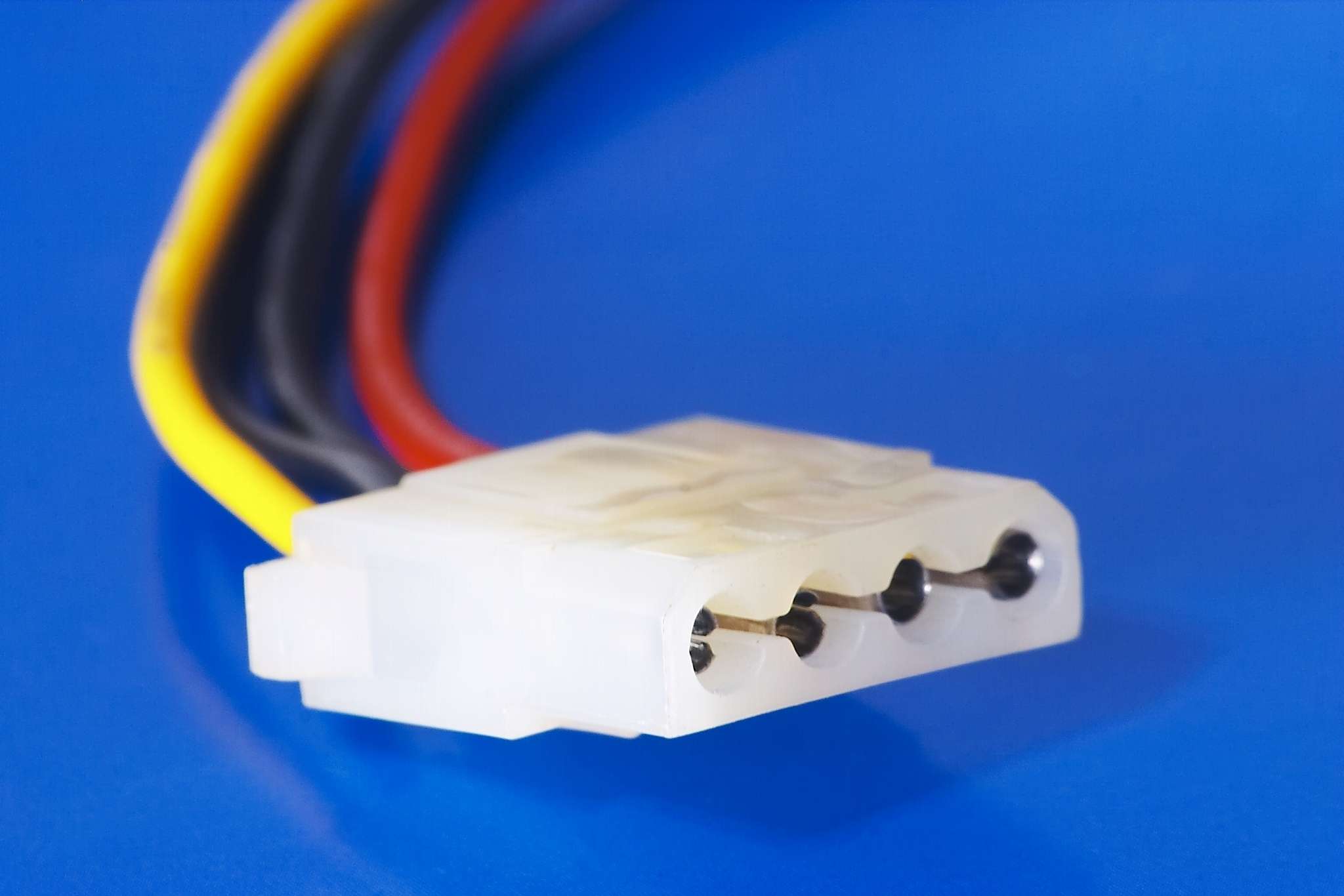

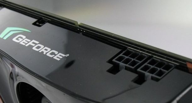

poste mal ein paar Bilder der Stecker und Buchsen sowie ein Foto vom Typenschild des NT bzw. Link zum Modell.

okay, hier ein Paar Bilder
GraKa
Typenschild Netzteil
und der Molex 4Pol

Ich sehe...
Das Netzteil taugt nicht mehr für diese 9800GTX (155W). Es müssten zumindest zwei 6pin abgehen, bei modernen Netzteil werden gleich zwei angebracht, den zusätzlichen 2er-Pin (+weitere 75W) lässt man einfach unangeschlossen hängen.
Dein Netzteil verfügt vermutlich auch nur über einen ATX 4pin für den CPU-Sockel, richtig? Moderne Boards verwenden inzwischen ATX/EPS 4+4, also ein zusätzlicher 4er, ähnlich wie PCIe 6+2
Der weisse 4er ist ein 12V-Molex, mit der man alte IDE-Laufwerke gespiesen hat. Heute werden sie fast nur noch für zusätzlichen Kram wie Lüftersteuerung, Lüfter, Modding-Beleuchtung und sowas gebraucht.
Hast keine andere Wahl als mindestens ein oder besser gleich ein zu holen.
Ich möchte nicht im Detail aufzählen, welche techn. Weiterentwicklung gegenüber dem Xilence-Netzteil du damit erwirbst. Am NT falsch gespart wird immer zum Problemfall.
