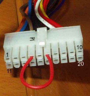

Um das Netzteil anzuschalten, musst du eine Steckbrücke bauen
Wie hier:
Verbinde einfach das grüne mit einem von den Schwarzen
WICHTIG: Lass das Netzteil NIE ohne Last laufen🙂

Du kannst wie schon beschrieben dein 300Watt NT nehmen, und den Grünen Stecker mit i.einem schwarzen verbinden damit das NT angeht.

^^ also ich habe es nun geschafft das netzteil zum laufen zu bringen = D
war eigentlich ganz leicht....also habe ich die stecker vom 300 watt verstärker am P1 Stecker angeschlossen
an den plätzen 10 und 20 .
