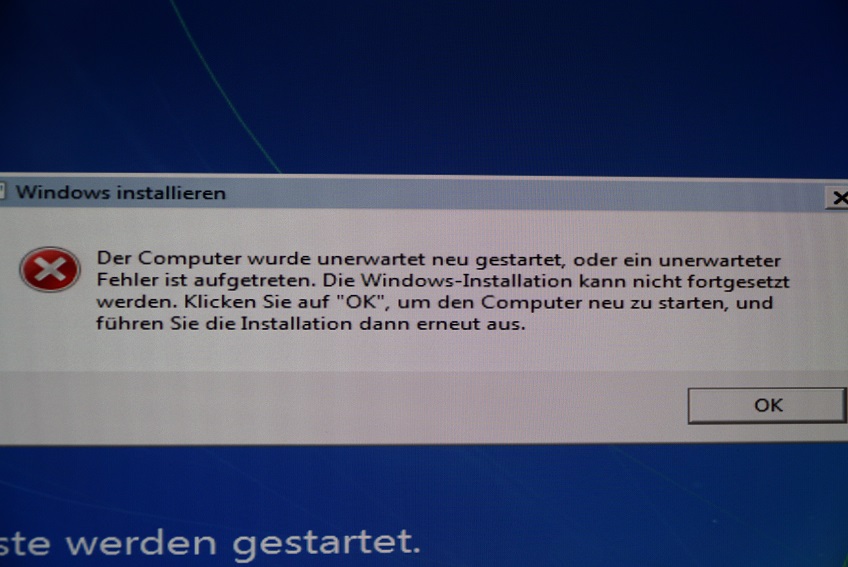

Habe heute meine SSD eingebaut, die HDD abgeklemmt und dann Win7 installiert! Ging alles gut bis zum Abschluss der Installation - danach wurde der PC neu gestartet und ein blauer Bildschirm im DOS-Format (englicher Text) erschien wo von irgeneindeinem Problem die Rede war und das System heruntergefahren wird. Mehr konnte ich nicht erkennen da verschwand der Bildschirm auch schon wieder. Im weiteren Verlauf wurde ich zur erneuten Installation von Win7 aufgefordert. Da war schon eine Partion mit 100MB belegt und ich mußte auf die 2te ausweichen. Alles klappte bis zu dem Zeitpunkt als nach Abschluss der Installation ein Neustart erfolgte. Als dann wieder der blaue Bildschirm mit der Fehlermeldung erschien und ich nach einem weiteren Neustart wieder zur Neuinstallation aufgefordert wurde habe ich die Stromverbindung gekappt und die alte HDD wieder eingebaut. Ich könnte verzweifeln! 🙁 Was hab ich denn falsch gemacht? Bin echt niedergeschlagen - am besten ständig Daten sichern bis die alte HDD abschmiert und dann komplett neuen PC kaufen ?!
MfG reisbernd 😕

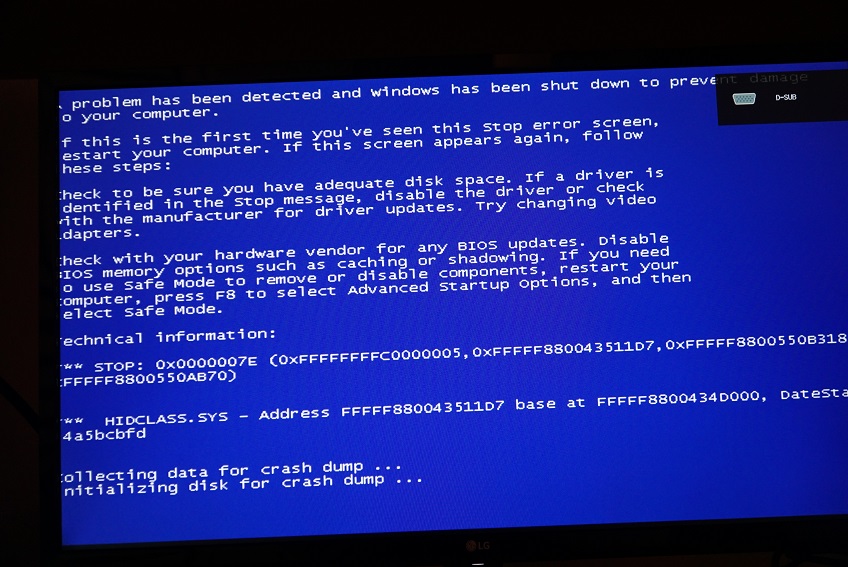

interessant wäre auch die Fehlermeldung und Stopcode auf dem Bluescreen, vielleicht kannst du da schnell mal ein Foto davon machen

Also mein Mainboard ist ein "msi GF615M-P3x". Die Festplatte ist eine "intenso 512GB". IMG_0793.JPG Datenkabel werde ich ein neues verwenden. Sollte es wieder zur Fehlermeldung kommen werde ich versuchen sie zu fotografieren. Mach mich an die Arbeit! Danke!

Habe jetzt ein neues Datenkabel an den freien SATA1-Anschluss mit der SSD verbunden. Die HDD von SATA4 getrennt. Komme mit "entf" ins CMOS-Setup - dort keine Infos über SATA-Mode! Mit F11 kann ich den Start von wo auch immer festlegen aber keine Reihenfolge! habe Laufwerksoptionen ausgeführt und nun wieder eine Festplattenpartion auf der Win7 installiert wurde. Nach Abschluss wieder der gleiche Zirkus! Diesmal aber fotografiert: FehlermeldungFehler.JPG
Sind zwar keine Traumfotos aber immerhin!

HIDCLASS.SYS zeigt auf Maus/Tastaturtreiberprobleme. kannst du eine andere Maus/Tastatur testen?
so wie ich es gegoogelt habe tritt dieser Fehler meist mit Microsoft Funkmäusen bei ner Windows Installation auf

Werde ich morgen mal nachschauen! Aber riesengroßes Danke! :-D D A S war der Fehler! :bigok: Kabelmaus verwendet und Win7 ist installiert! Jetzt kann ich ruhig zu Bett gehen! 😉 Werde Deinen Ratschlag folgen und Win10 installieren! Alte Software updaten oder nicht mehr verwenden! Nochmals Danke !!!
