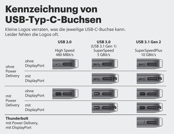

Weil USB erstmal nur Daten überträgt, daher gegen USB Sticks.
Für Bild Übertragung braucht das Notebook ein USB-C Port, der auch Bild übertragen kann, da gibt's ein extra USB Bild dafür.
Der USB-C Port muss zur Bild Übertragung halt die DisplayPort Funktion mitbringen.
Was natuerlich geht, du kannst usb Grafikkarten anschließen, die reichen aber nur zur Bild Anzeige, für 3D Grafik sind die zu schwach.
