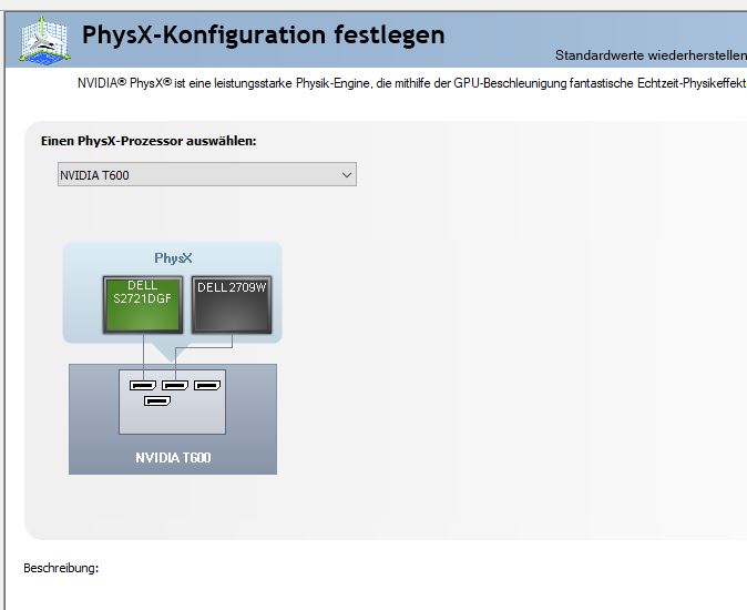

Erkannt wird er vom Nvidea-Treiber wohl noch (siehe Screenshot), im Anzeugemenu von Windows aber nicht.

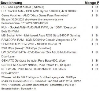

Meine Konfig ist ebenfalls im Anhang, dazu kam jetzt wie erwähnt im Februar die T600, über die ich auch beide Monitore laufen lassen möchte.

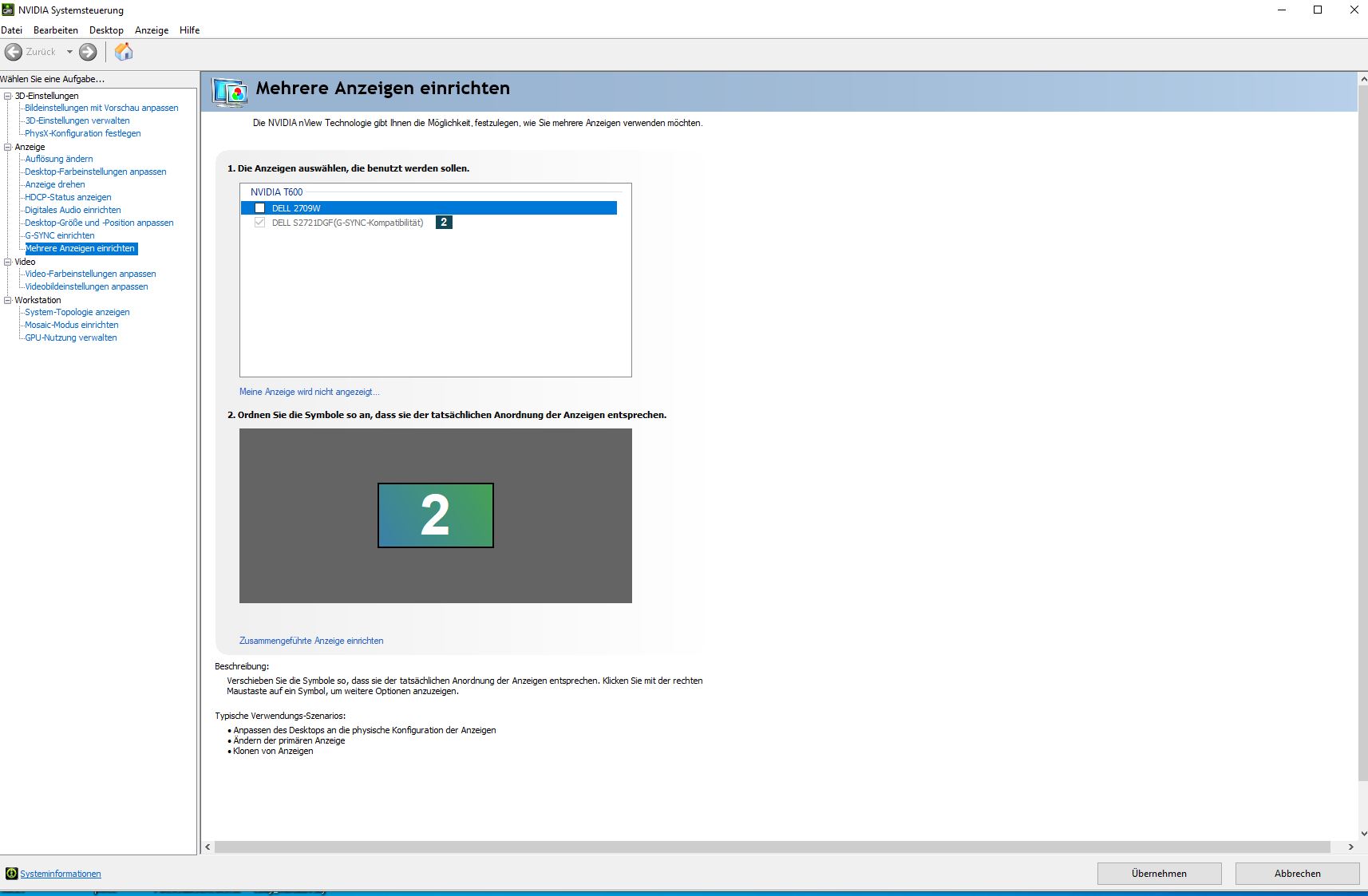

Wenn ich den 2709W bei laufendem Techner ab- oder anschließe, kommt auch das typische Windowsgeräusch, wenn ein neues Gerät angeschlossen wird (bspsweise USB-Stick). Ich kann den Bildschirm leider nicht auswählen im Treibermenu (kann nicht ins das Kästchen klicken, sie Anhang).

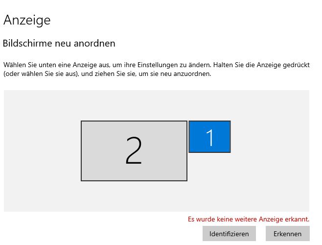

1)M1 und M2 über die DP angeschlossen, M2 geht an, in schlechter Auflösung, Ausgabe von M1 nicht möglich, da kein Treiber für einen zweiten Monitor installiert sei laut Windows (Win+P).

M1 bleibt aus, M2 geht an. M1 wird erkannt, ich kann ihn aber nicht auswählen, auch erweitern klappt nicht (anders als im Setting 1, wo ich den Bildschirm noch teilen konnte). Im Nvidia-Treiber sehe ich beide Bildschirme, aber ich kann einfach den Haken nicht bei M1 setzen 🙁
