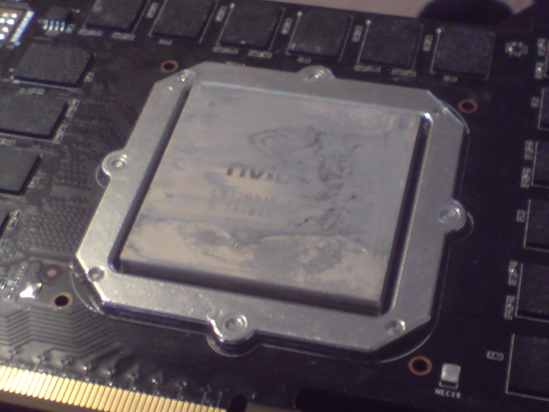

do nach 5min furmark burntest steigt die Temperatur "nur" noch auf 92°C vorher waren es immerhin über 100°C in weniger als 3 minuten..
was habe ich gemacht?
Graka aufgemacht ->
da waren so weiße teile auf den speichern.. habe ich mal weg gemacht und auch wlp drauf...
so sah es aus =>
einmal ohne WLP 🙂 schick oder 😀

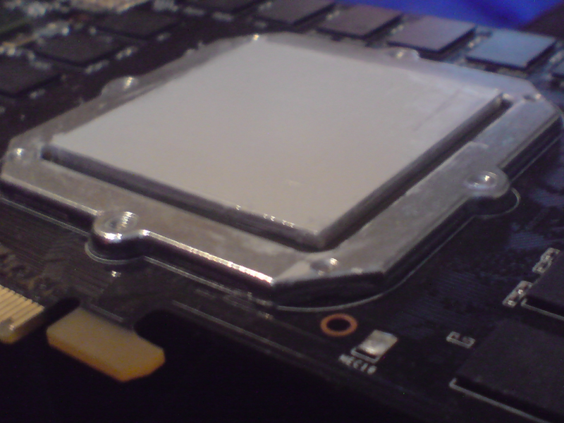

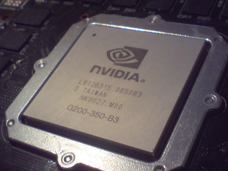

neue WLP drauf, schön dünn verteilt 🙂
und immerhin ist jetzt 92°C erstmal MAX,leider dreht der kühler auf 100% und ist arsch laut 🙁
desktopbetrieb ist jetzt 46°C bei 40% lüftergeschwindigkeit
also im endeffekt hat es schon was gebracht! 🙂
