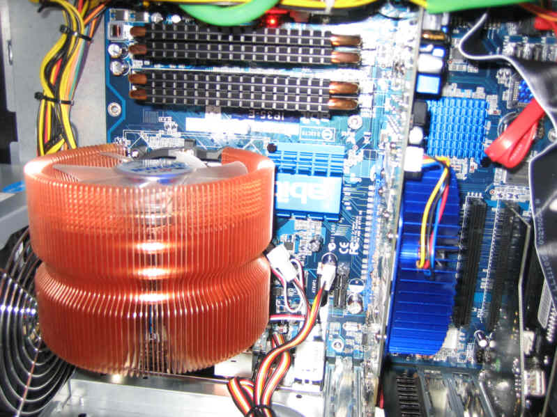

Habe auch die "Blaue" und bin voll zufrieden. Wie auf dem Photo zu sehen gibt es 4 Kable zum Fan. Riva zeigt die temp an.​
Aber wie kann ich die RPM/ Umdrehungen auslesen? Riva sagt immer 100% auch wenn er definitiv ganz wenig läuft (höstens 30%)?​
