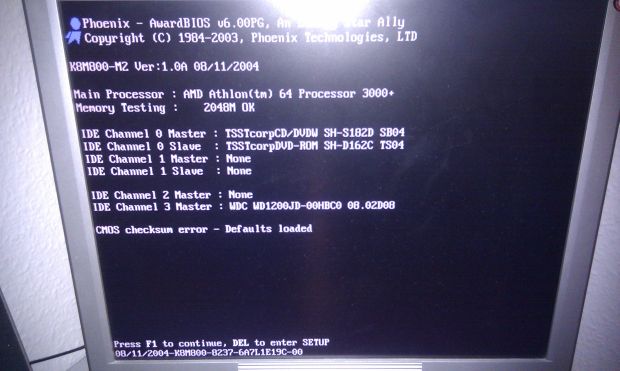

@ bisy: habe dein letzten tip befolgt allerdings hatte ich danach folgendes problem (siehe Bild) und er fährt nur noch bis dahin hoch. dann passiert nichts mehr.

Ich kann da nichts erkennen!
Bios "Setup Default" laden dann muß der starten, wenn es nicht geht das Backup einspielen oder neu installieren!
sorry dachte die größe reicht aber du hast recht. man erkennt wirklich nichts. habe es nochmal hochgeladen.
Die Platte wird doch erkannt verstehe ich jetzt nicht richtig!
Der Chechsummen Error, ins Bios und mit F10 neu abspeichern dann sollte das weg sein!
Eventuell die CMOS Batterie mal erneuern!
Die Platte mal als MASTER 1 anschließen, der Port ist ja frei!
