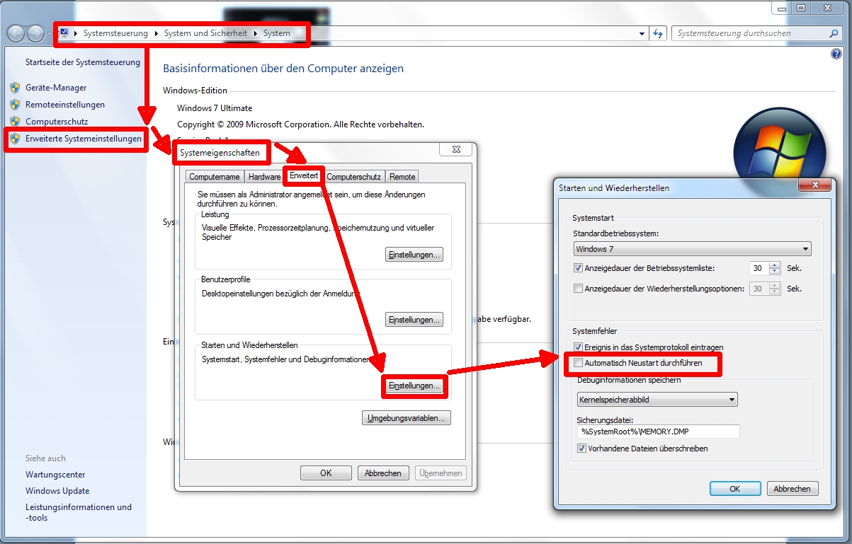

... dann hast Du den automatischen Neustart aktiviert > deaktivieren, um dauerhaft den Bluescreen angezeigt zu bekommen.
Mit entsprechenden Tools (z. B. BlueScreenView) ist eine Auswertung möglich.

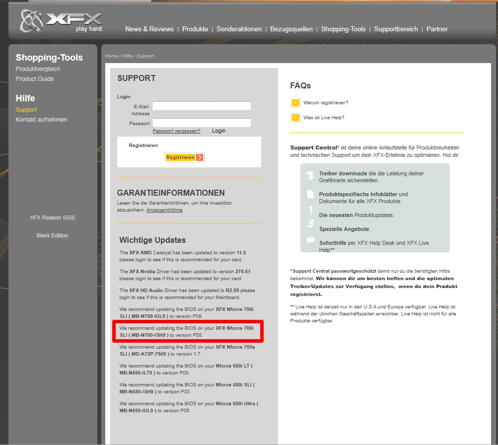

In jedem Fall ist Dein BIOS (P06) nicht aktuell > hier wäre ein Update auf Version P08 anzuraten, dann einen CMOS-Reset durchführen (Netzstecker gezogen). Du musst dich bei anmelden, Dein Produkt hinterlegen (wirst Du ggf. schon kennen), die Seriennummer einpflegen - und kommst dann, nach dem Login, automatisch zu den korrekten verfügbaren Downloads und Aktualisierungen.
