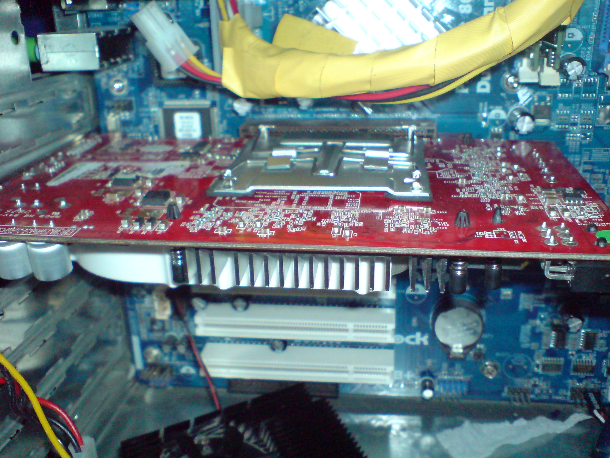

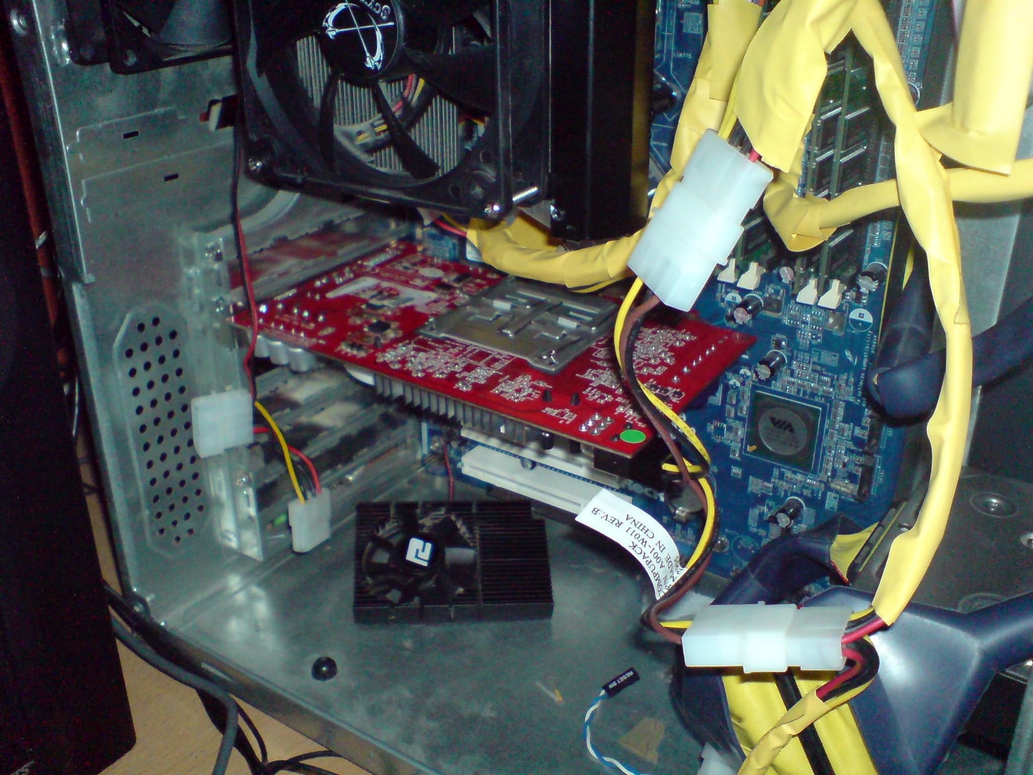

Kannst du vielleicht ein Bild von der eingebauten Graka hochladen?
Würde das gerne ma sehn 😕
Gruß Alex

Foto lad ich heute abend hoch wenn ichs noch schaffe bin etwas im stress
So da sind die Bilder😉
Aber ich glaube nicht das man da was draus schließen kann -.-
Aber hoffen tu ichs doch.
Aso der Lüfter unten aufm boden ist an der graka angeschlossen weil das Kabel des ori lüfters abgerissen ist und ich sehen wollte ob der lüfter sich überhaupt dreht.Nur tut er halt nich -.- . Mein klassenkamerad meinte das er da auch einen lüfter angeschlossen hätte un alles bei ihm ging.
Nur bei mir nich -.-

Das mit dem Lüfter versteh icht nicht ganz.
Der Originallüfter ist kaputt und der aufm boden ist nen anderer lüfter.
Wieso montierst du den Originallüfter dann nicht ab und machst den funktionierenden drauf.
Und ist auf der Grafikkarte nicht auch ein Anschluss für den Lüfter?
Also der der auf dem Boden liegt passt nicht auf die x850 und diente nur zu testzwecken damit ich überhaupt sehe ob sich "ein" Lüfter an der Graka überhaupt dreht weil beim ori ja das Kabel abgerissen ist. Nur er dreht sich halt nich -.-#
Und einen neuen Kühler bau ich ihr erst wenn sie mal ein Bild zeigen würde.
Okay und dein Freund hatte nen Lüfter auf der Grafikkarte angestöpselt?
oder auf seinem Mainboard?
Das ist nämlich das einzige woran das irgendwie liegen kann wenn sie bei ihm nen Bild zeigt und bei dir nicht, es aber definitiv nicht am Slot liegt weils mit ner anderen Graka funzt. Echt ne komische Sache 😱

Du hattest auf dem einen Bild nen Lüfter am Mainboard angeschlossen.
Häng den einfach an die Grafikkarte anstatt an das Mainboard. Muss ja nicht nichts kühlen hauptsache der steckt ma dran und du probierst es mal so.
