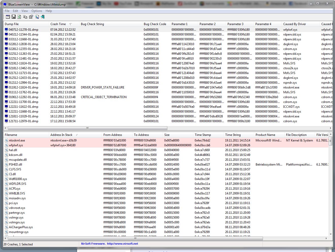

ja, starten und dann sucht er automatisch nach der minidump und zeigt dir an wer oder was den fehler verursacht hat.
bei mir klappt das in der regel gut.
hast dann auch per "rechtsklick" die option google suchzen zu lassen!
brauch auch nicht installiert werden, läuft ohne.
evtl. mußt du deine neustart datei auf "kleines speicherabbild" stellen, wenn du keine minidump´s hast.
windoof speichert den automatisch in der minidump datei.
der viewer geht da automatisch drauf und analysiert den dann.
aber installieren brauchte ich den eigentlich nicht, meine ich! 😉
wenn da nix ist, mußt du den bluescreen umstellen, so wie ich das auf dem ersten angehängten bild gemacht habe!
