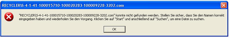

Ich hab mir heute n videobearbeitungsprogramm installiert.. Windoof wollte dass ich reboote vorm starten, hab das weggeklickt um noch andere sachen fertig zu machen und später einfach mal versucht das programm zu starten.. Da is das system leider abgestürzt ^^
Als ich wieder booten wollte hatte ich nur immer nen schwarzen bildschirm (nur cursor angezeigt) , weshalb ich mit ErdCommander nen prüfpunkt von Gestern abend wiederhergestellt habe .. Jetz funktioniert zwar alles wieder, aber:
Wenn ich im Arbeitsplatz zB auf partition E klicke, passiert nichts (über explorer lässt sie sich öffnen) , und wenn ich partition C öffnen will bekomme ich eine Fehlermeldung ( siehe anhang! )
Übern explorer lässt sich das alles aber noch öffnen..

Die verheißen nichts gutes...
Kurz gesagt: Es ist wohl ein Virus/Wurm. Wenn du dir Arbeit ersparen willst, installier Windows lieber neu. Allerdings musst du nach der Installation erst mal alle Partitionen und angeschlossenen Geräte überprüfen - am besten gründlich.

Malwarebytes aht im abgesicherten modus n paar sachen von Recycler entfernt, und die partition C lässt sich jetz ohne probs öffnen, aber auf den anderen partitionen bekomme ich nun die fehlermeldung (hier geschah vorher überhauptnichts, kein öffnen keine fehlermeldung) , habe gelesen ich muss dort die autorin.inf löschen aber ich finde diese dateien nicht :/
Habe ich gemacht, sehe sie aber immernoch nicht 🙂
kann allerdings im editor einfach die partition auswählen und unten den namen autorun.inf eingeben, dann öffnet sie sich mit ca. dem sleben inhalt wie in den foren beschrieben.. das problem:
Beim speichern werde ich gezwungen nen anderen namen zu nutzen, weil sie schon mti schreibschutz existiert und löschen geht ja schwer weil ich die datei nach wie vor nicht sehe!
