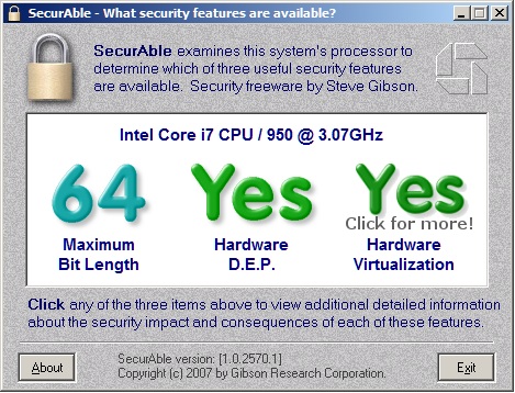

Hallo zusammen,
ich habe ein sehr ähnliches Problem. Bei mir startet der Virtuelle PC nicht.
Details:
Win 7 64bit
Intel i7 950
8 GB DDR3 Ram
Motherboard: Gigabyte X58A-UD3R
Windows Virtual PC 6.1 und Windows XP Mode sind installiert.
Einen "Virtuellen Computer erstellen" kann ich. Anschließend lege ich eine Win XP (SP2) CD ein und "öffne" den Virtuellen Computer. Der Status ändert sich auf "wird ausgeführt", es passiert aber nichts, kein Fenster, einfach nichts
Ähnliches beim "Windows XP Mode": Zunächst sehe ich die einzelnen Abfragefenster (Kennwort, Schütz ihres Computers, Virtuelle Festplatte). Schließe ich das letzte Fenster mit "Setup beenden" (oder so ähnlich) ist wieder Ende. Kein Fenster, nichts. Der Status unter Virtuelle Computer ist "ausgeschaltet". Öffne ich noch mal die Maschine kommen nur wieder die selben Fenster ohne das sich am ende etwas ändert.
Was mache ich falsch?
PS: SecurAble sagt, das alles OK ist.

das mit dem Update hat, wie erwartet, nichts gebracht, schließlich unterstützt ja meine Hardware die Virtualisierungs Technik (scan mit SecurAble).
Ich werde die Updates jetzt wieder deinstallieren und die VirtualBox testen.
