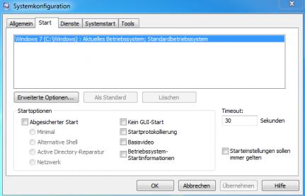

Ja genau, das mein ich mit Systemeinstellungen.
Eben da ist es nicht, deshalb ja die Frage, ob man es irgendwie hinzufügen kann?
Es gibt auf der Xp-Partition den Boot-Ordner, da muss man ja eingentlich irgendwas ändern können...
Thx, aber er sagt es wäre schon da, im Prinzip ist es ja auch da, es steht im Bootmenü "Frühere..." aber wenn ich auswähle und Enter drücke kommt ein blinkender Unterstrich, also ein Zeichen dafür dass "er nicht weis was er machen soll"
Edit: Siehe die 2 Bilder
