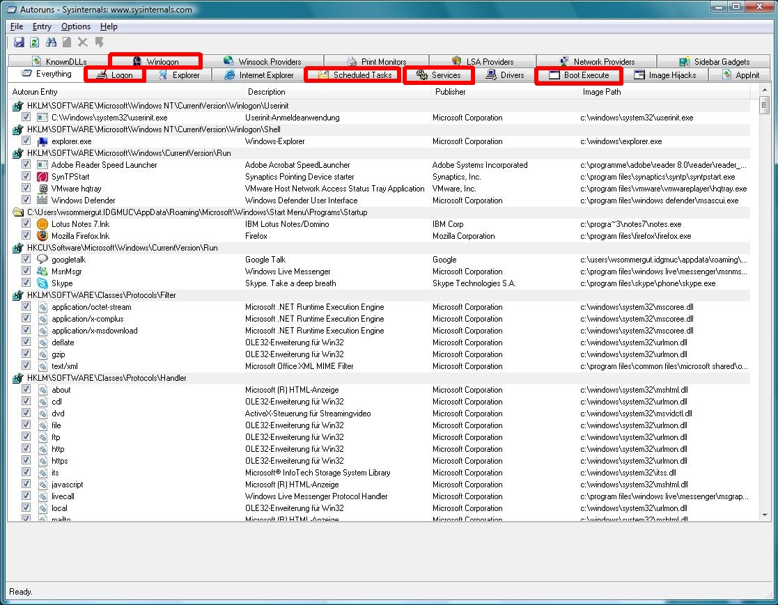

, entpacken (ggf. Packer installieren, z. B. ) und "autoruns.exe" mit Administratorrechten ausführen (rechts anklicken > "Als Administrator ausführen") - oder eben unter einem Konto mit entsprechenden Rechten direkt ausführen (erspart letzten Schritt).
Sobald die Programmoberfläche zu sehen ist, diese maximieren (bildschirmfüllend), die folgenden Reiter nacheinander anklicken & je Screenshots fertigen, diese dann hier hochladen:
  • Logon
  • Boot Execute
  • Services
  • Scheduled Tasks
  • Winlogon
Siehe auch die markierten Reiter im nachfolgenden Screenshot (Quelle: Tecchannel).
