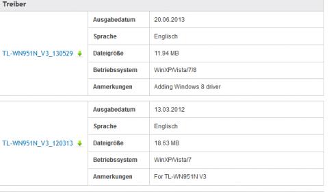

Ich hoff mir kann einer helfen ich besitze ( TL-Wn951 Karte ) von TP-Link

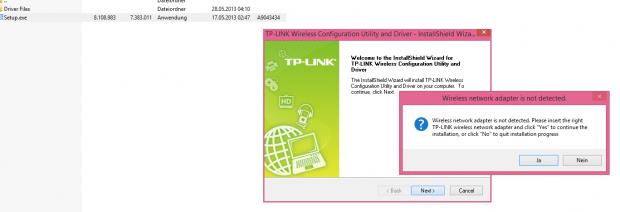

Dafür giebt es ja directe Windows 8 Treiber , aber die will er nicht instalieren, warum auch immer.
Ich hab in mein Gerätemänager ein kommsichen treiber drin für das Wlan das nicht zu meine Karte past hab ein Bild.
Das macht er als Fehler obwohl ich die Richtigen Treiber geladen hab.

Der Atheros-Treiber (AR5008X) ist der Kontroller der TP-Link.
Hier bei findest einen neueren Win8-Treiber 24.Okt.13 - aus der Liste zu AR5008X.... Win8 32 oder 64bit, nimm diesen!
In der Regel kannst gleich drüber installieren. So9llte es wie beim TP-Link nicht gehen, müsste man im Kontextmenu des Gerätemanager-Treibers "Deinnstallieren", um dann entweder per Install-Routine oder über lokalen Suchpfad über die neue *.INF Datei zu installieren.
