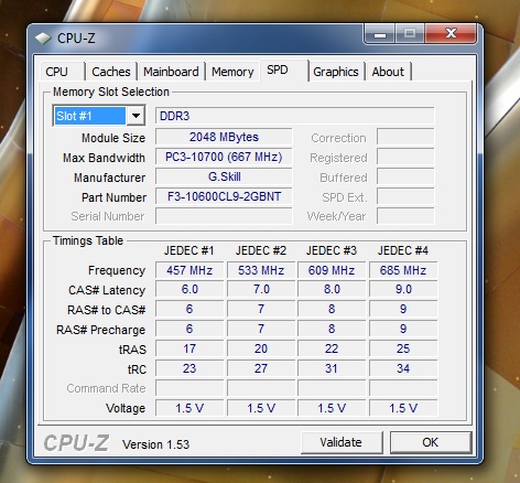

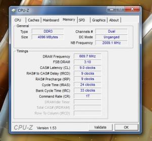

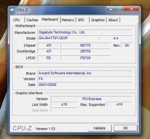

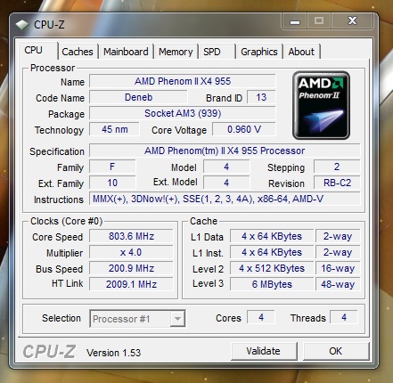

Hiho,
so hab mal mit CPU-Z die einstellungen geprüft sieht alles ok aus `?

so ohen treiber und mit den neusten treibern getestet der fehler beom booten besteht weiterhin..
Kann es sein das vieleicht irgendiwe etwas zu hoch gestellt ist ?!
Check die Festplatte mit HD-Tune (Health und Error-Scan) und prüf mit GPU-Z die eingestellten Timings vom Speicher.
Und poste von allen einen Screenshot hier rein.
Das ist eine Timing-Einstellung, die nicht im SPD steht und deshalb nicht vom BIOS ausgelesen werden kann. Die muss man dann im BIOS selbst richtig eintragen, damit alles passt. 1T ist speziell für sehr leistungsfähige Module gedacht. Und selbst dort gibt es hin und wieder Probleme damit. Mit 2T ist dein Speicher stabiler.
