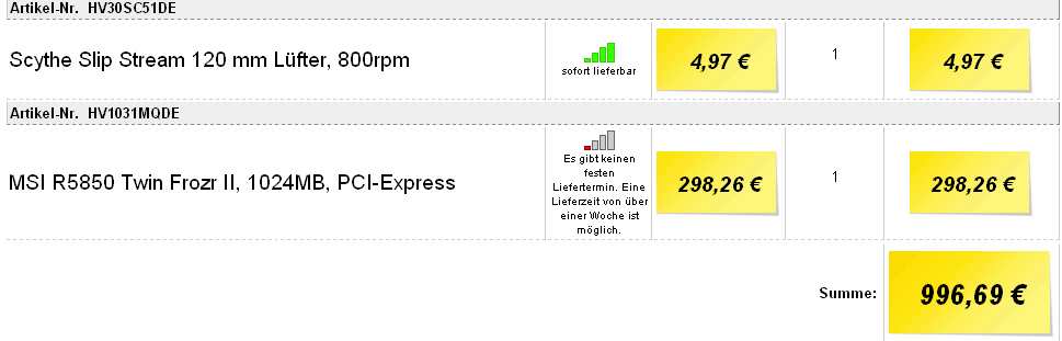

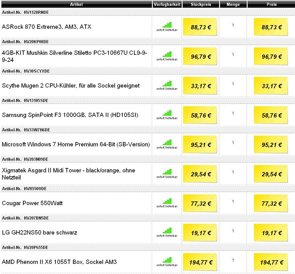

edit: habe noch die liste komponenten angehängt die verbaut sind..
