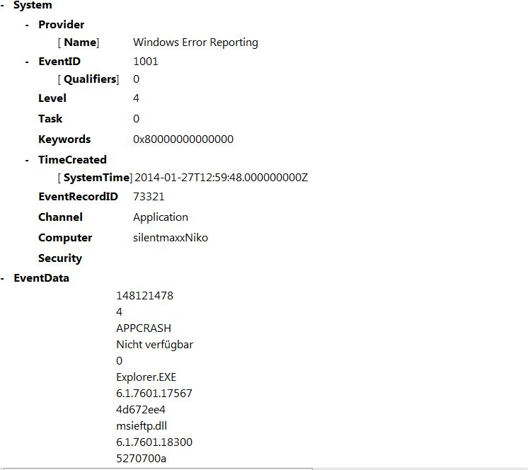

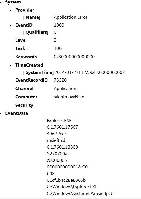

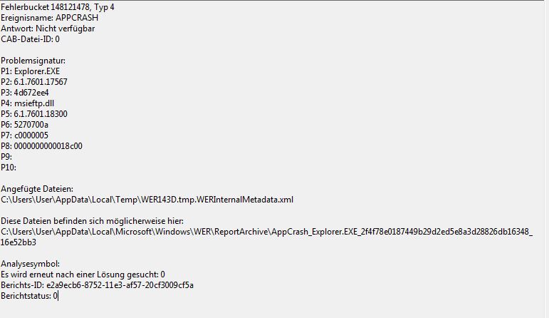

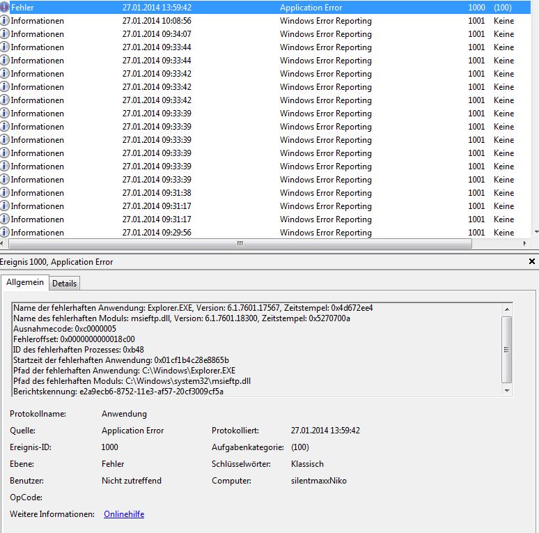

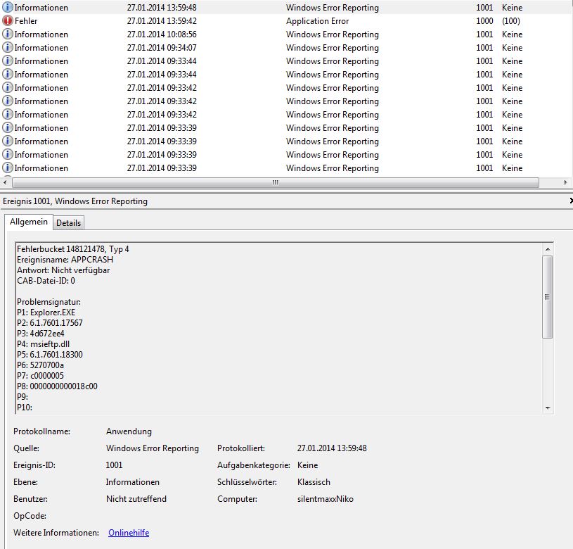

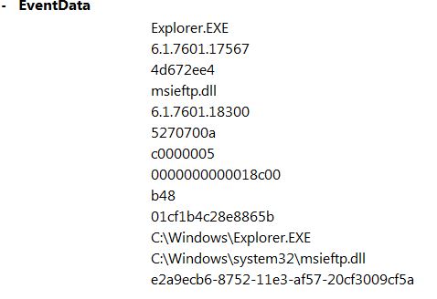

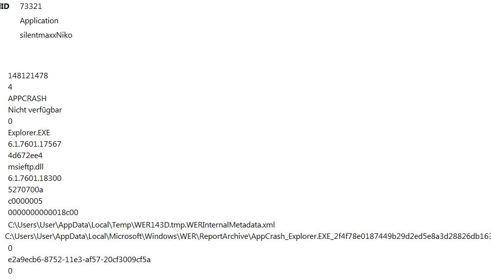

Gelegentlich stürzt bei Win7 der Explorer ab (Windows Explorer funktioniert nicht mehr...").
Das heisst nicht jeden Tag. Auch nicht jeden dritten.
Gestern dafür zweimal in vergleichsweise kurzem Intervall.
Ich vermute dass die angehängten Ereignisse dafür verantwortlich sind.
Was habe ich am System verändert:
Flash, BeyondCompare, Java, Textfile im Startmenü angeheftet,
Adobe Acrobat, Spotify (wird nicht mitgestartet), Dropbox (es sieht dennoch nicht nach einem Rechtklick Absturz aus),
PeerBlock (läuft nur sehr selten), WhereIsIt, GoogleEarth, GoogleDrive, VLC,
Autostart: mIRC, Ditto, Flux und OpenHardware Monitor, TeaTimer (Spybot), Avira 2012, Message-Bob
Ditto ist vglw. neu - das Icon schafft es auch nicht immer in den Systray nach dem Start.
Ein Ultravnc Server läuft.
Habe in der Tat eine FTP Ordnerverknüpfung unter Computer -> Netzwerkadresse.
Es handelt sich dabei um mein Telefon welches aber zur Zeit des Absturzes keinen FTP-Server laufen hat.
Benutze vorwiegend Opera. IE praktisch nie. application error (1).JPGapplication error (2).JPGapplication error (3).JPGwindows error reporting (1).JPGwindows error reporting (2).JPGwindows error reporting (3).JPGwindows error reporting (4).JPG
Nicht so einfach, die Sache.
MSIEFTP ist eine Shell-Erweiterung, soweit ich weiß.
Versuche mal folgende Dinge:
1.
cmd als Administrator ausführen und dort dann "sfc /scannow" eingeben und ausführen
Das startet eine Systemsuche nach defekten Dateien. Danach dann die Windows 7 DVD einlegen und die Dateien durch die von der DVD ersetzen lassen.
Anschließend Windows Update ausführen, um die ersetzten Dateien wieder auf den aktuellen Stand zu bringen
2.
Das Tool ShellExView herunter laden. Mit diesem kann man Einträge aus dem Kontextmenü entfernen. Damit solltest du erst einmal alle nicht von Microsoft stammenden Einträge entfernen und schauen, ob der Fehler bestehen bleibt.
Hier noch ein Hinweis, allerdings auf English:

Der Fehlerbericht in der Ereignisanzeige taucht übrigends nur an folgenden Tagen auf:
- 25.11.13
- 26.01.14 (hier 2x direkt nacheinander! -> Auslöser für diesen Thread)
- 27.01.14
Es gab auch früher sehr selten mal einen Explorer Absturz
aber der hatte dann entweder andere Gründe oder gar keinen (unknown module).

Habe soeben ein Backup eingespielt und die FTP-Verbindung aus dem Explorer gelöscht. Der Fehler ist seither nicht wieder aufgetreten was nichts heißt da er sowieso selten war.
