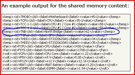

Einen Screenshot der Liste external applikations habe ich angehängt.
Meintest Du diese Liste?

ich habe dir doch den kompletten eintrag für die nb-temp oben gepostet!
so wie es dort steht (das fettgedruckte) schreibst du es in die everest.cfg!
(xx ersetzt du mit der nächsthöheren source-nummer)
die erste zeile ist die id...im falle der nb-temp lautet sie TNB (ID = TNB)
das ist der einzige wert den du nicht ändern kannst und der von everest vorgegeben ist!
die komplette id-liste kann ich hier gerne posten...aber das wird dann ein seeeehr langes posting...weiß nicht genau, ob es hier im forum dafür grenzwerte gibt 😉
in der 2. zeile legst du fest unter welchem namen der wert in der hardwareüberwachung angezeigt wird...in diesem falle Northbridge-Temperatur (NAME = Northbridge-Temperatur)
in der 3. zeile legst du die maßeinheit fest, die in der rivatuner-hardwareüberwachung erscheint...in diesem falle °C (DIMM = °C)
die zeilen 4, 5 und 6 (Max Limit), (MinLimit) und (GridDim) legen den maximalen wert, den minimalen wert und die anzahl der unterteilungszeilen des graphen in der hardwareüberwachung fest...diese werte kannst du direkt im setup der hardwareüberwachung (rechtsklick auf den graphen -> setup) ändern und anpassen...also ohne die everest.cfg zu öffnen
in zeile 7 legst du die beschreibung des graphen im hardwareüberwachungs-setup fest... (DESC = Northbridge-Temperatur reported by Everest)
in zeile 8 legst du fest, hinter welchem gruppennamen der wert im OSD erscheint...in diesem fall NB (Group = NB)
so lassen sich mehrere werte in einer zeile (gruppe) nebeneinander anzeigen, damit das osd nicht zu weit nach unten wächst
